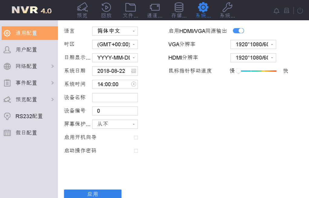

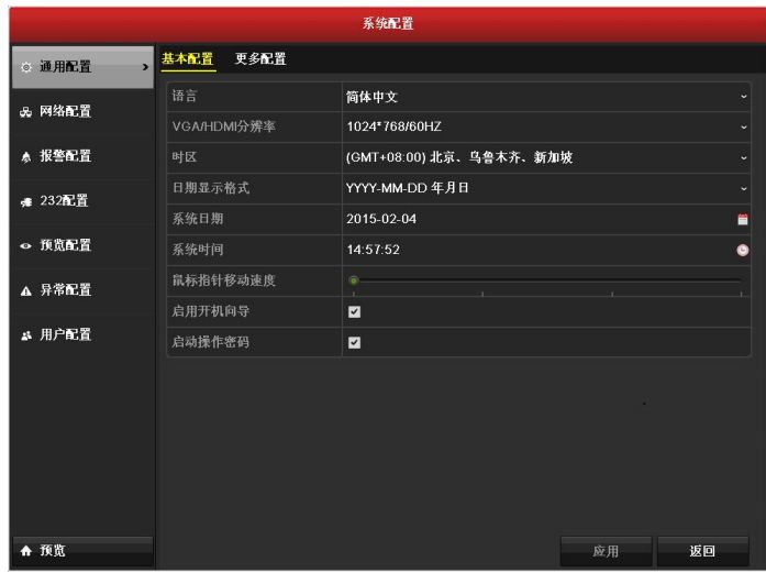

录像机本地手动校时
当您第一次发现设备时间不对的时候,首先可以进入录像机本地手动修改录像机的时间。
进入主菜单—系统配置—通用配置界面,手动修改录像机的系统时间。
3.0 红黑界面
4.0 全新界面

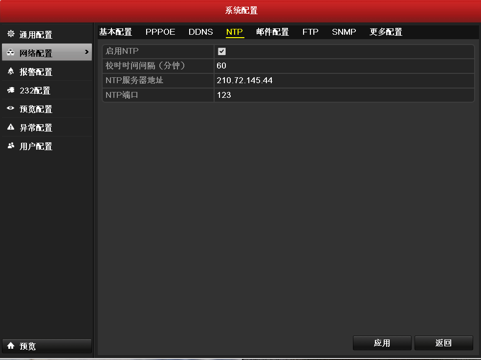

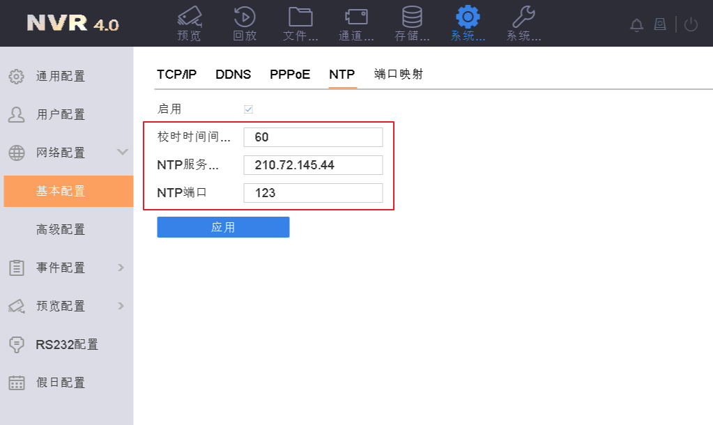

如果本地修改时间后,设备依旧出现时间不对的情况,您可以对设备进行网络校时,NTP校时适用于设备有外网连接或您自己有校时服务器的环境。
进入系统配置-网配置-NTP界面,启用NTP进行网络校时。
校时时间间隔:默认60分钟(可以在1-10800分钟范围调节)。
NTP服务器地址:填写校时服务器地址。(210.72.145.44为中国国家校时服务器地址)
NTP端口:123。
3.0 红黑界面
4.0 全新界面
注:如果设备没有连接外网,需要添加您自己的校时服务器地址和端口号哦~

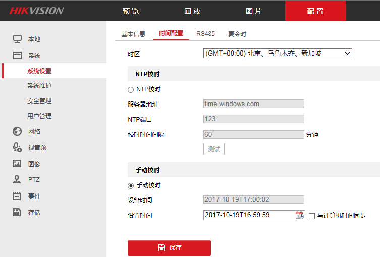

网页访问录像机校时
如果录像机没有接显示器,您可以通过网页访问录像机来对设备进行校时。
       在局域网内电脑浏览器输入设备IP地址,进入配置--系统--系统设置--时间配置,选择手动校时或NTP校时。

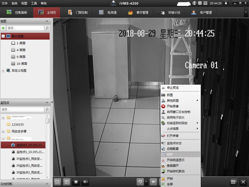

单个设备校时
打开IVMS-4200客户端,在主预览界面,选择对应的需要校时的画面,鼠标右击,点击“校时”即可。【请注意电脑的时间要正确哦】

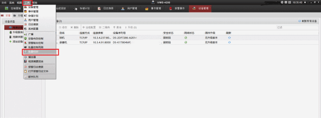

多个设备批量校时
点开IVMS-4200最上方工具按钮,选择批量校时,然后再弹出的界面选择需要批量校时的设备,点击确定,即可完成对选择的多个设备进行批量校时。

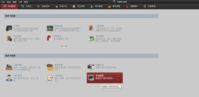

自动校时
进入IVMS-4200客户端,控制面板-系统配置-常用界面,启用自动校时,设置校时时间,可以对添加到客户端的所有设备在该时间自动校时。
注意:4200校时是将电脑时间校准成跟电脑时间一致,所以要保证电脑时间正确哦~
