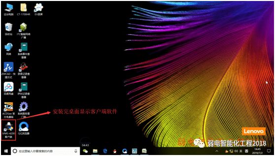

第一,需安装软件客户端,客户端软件可以去产品官网下载,或者在硬盘录像机有一个光盘,里面也有客户端软件。安装软件尽量不要安装在电脑的C盘,会影响到电脑运行速度,建议安装在C盘以外的硬盘中。具体如下图
然后下一步,一直到软件安装完成就可以,桌面上就会显示一个客户端软件,如下图

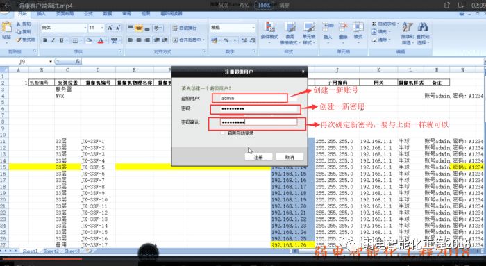

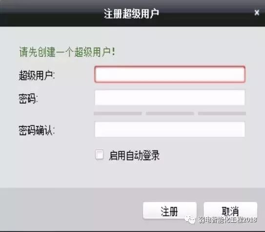

创建一个账号和密码,如 上图。

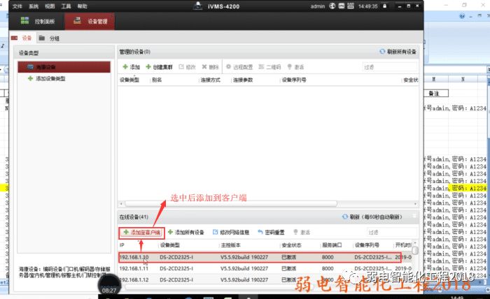

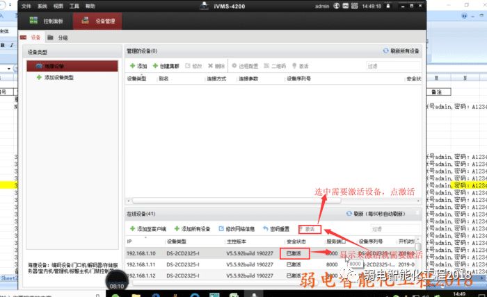

第二步,先看下有没有未激活设备,没有就要选择先激活设备,要先选中要激活的设备,具体如下图

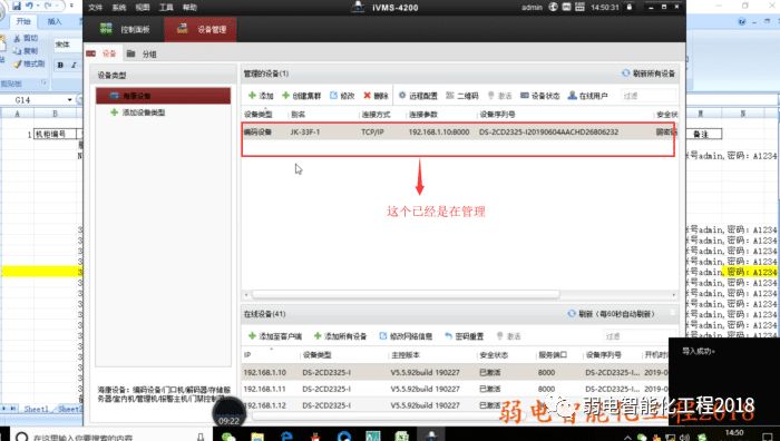

第三步,添加至客户端进行管理,具体如下图

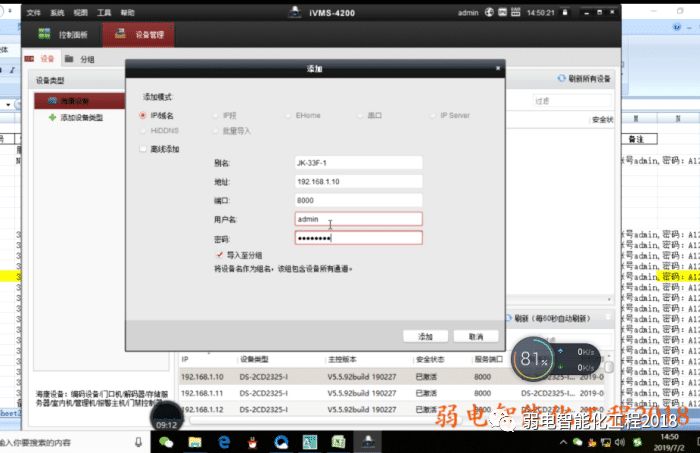

点击添加至客户端会弹出下面窗口
需要输入别名:也就这个产品叫什么,最好把产品名称+第几个+位置+楼层,例如:半球3-IT机房-33F,这样就比较清楚;地址就是你修改的设备IP,把它填进去就可;端口填默认的8000;用户名和密码,就是设置这台设备的的账号密码,如摄像头,解码器,操作键盘、硬盘录像机,网络视频服务器等产品,确定后会出现下图

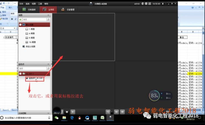

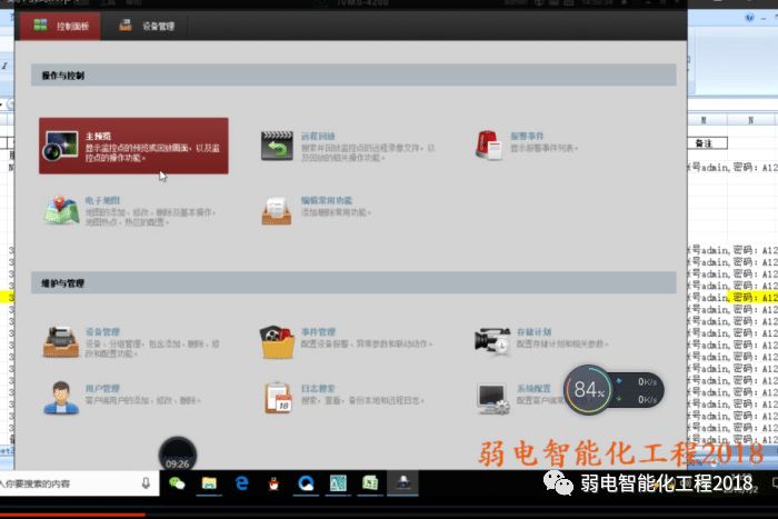

第四步,回到控制板面,点击主预览,如下图

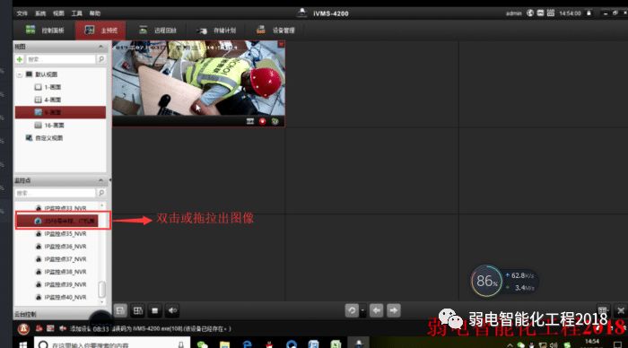

点进去后如下图
在双击或者用鼠标拖拉到窗口里面,按照上面处理后,会出现如下显示

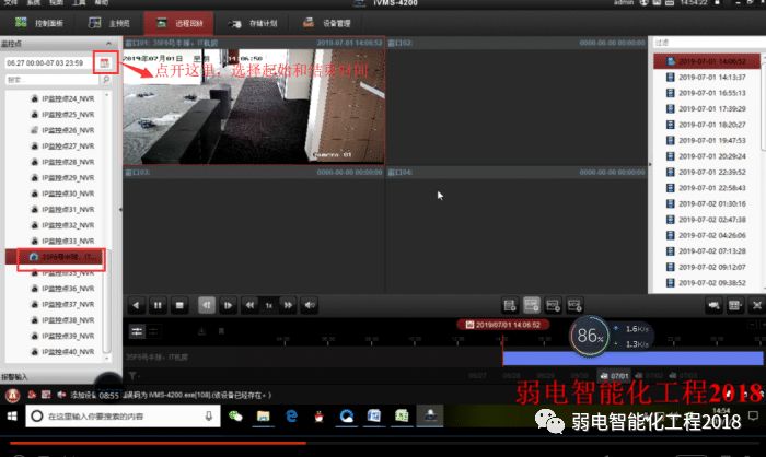

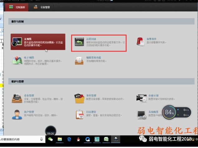

第五步,回放录像,回到控制板面,点击远种回放,如下图
查找要回放的摄像头,双击或拖拉到窗口里面,在选择要需要回放的起始与结束时间,它就会自己查找这个时间内的相关录像,可以下载出来,如下图

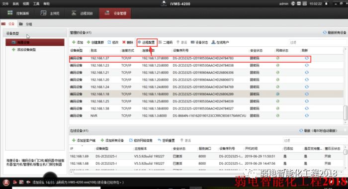

第六步,远程修改摄像头参数,回到控制板面,点击设备管理,在设备管理找到远程配置,选择想要配置的摄像头,点击远程配置,如下图
在远程配置中最重要是网络配置,里面可以远程修改摄像头的IP,还有音视频中选择“视频编码”中把改成H265,这个也非常重要。

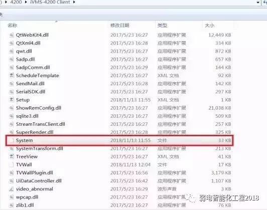

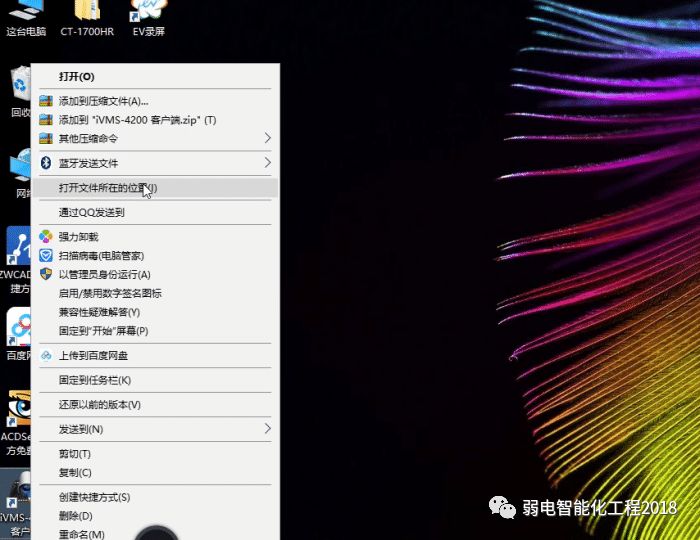

第七步,当客户端密码忘记,无法登陆,如何处理?如查密码忘记,无法找回,只能通过删除system文件重新注册超级用户来登陆,操作步骤如下:右键点击4200客户端图标,打开文件位置,如下图:
1、 找到4200安装目录下的system文件并删除,如下图:
2) 重启4200客户端,重新注册超级用户进行登录,如下图:
