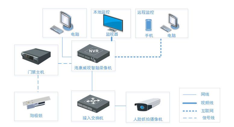

前端海康威视渠道人脸抓拍摄像机(DS-2CD3XX6A2/F-IZS系列),实现图像的高清采集以及人脸的准确抓拍。
海康威视人脸智脑系列NVR(iDS-7900NX-K4/FA系列)实现人脸比对,比对结果通过ALARM OUT 报警接口输出一个常闭的开关量信号,接入到门禁主机(DS-K2800系列)中,当智脑系列NVR比对成功输出一个报警信号时,回路闭合触发报警,门禁系统执行设定好的开门动作。
图-1 方案拓扑示意图

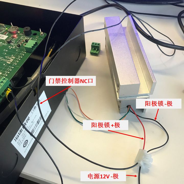

阳极锁的接线
12V电源适配器“+”极连接门禁主机门锁控制器DOOR的COM口,NC与磁力锁/阳极锁的正极连接,12V电源适配器“-”极与磁力锁/阳极锁的负极相连即可。

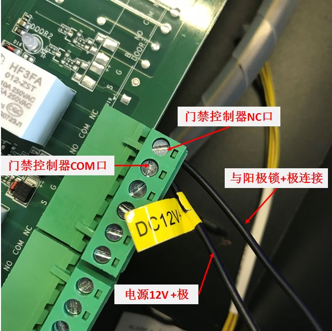

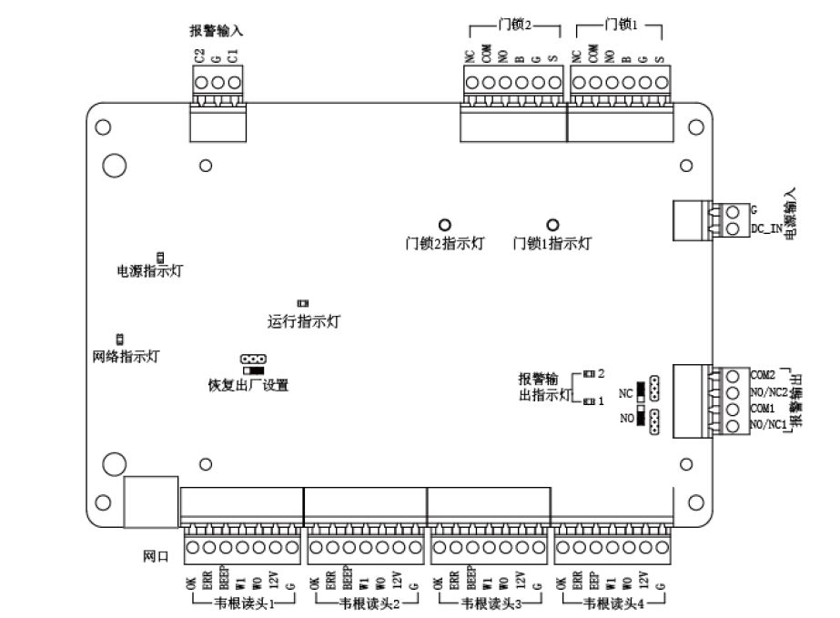

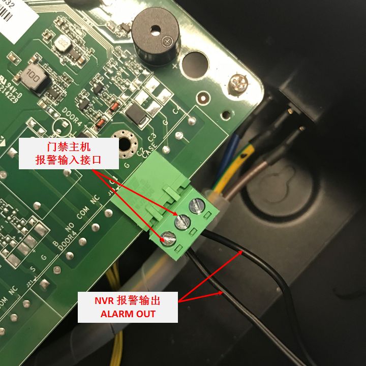

报警输入模块接线
在报警输入模块,C1和G代表一对报警输入接口,将海康威视智脑系列NVR的报警输出信号(ALARM OUT)接入到C1和G,或者C2和G中即可,不用区分正负极。
图-4 报警输入接线示意图
图-5 报警输入模块实际接线图

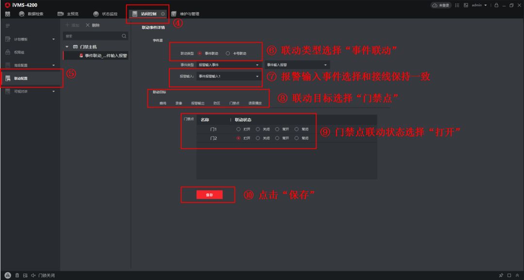

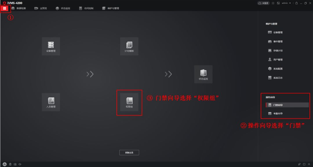

ivms-4200客户端设置
将门禁主机添加入4200平台,通过ivms-4200客户端访问门禁主机,在客户端首页,选择门禁向导-权限组,在访问控制中,选择联动配置,事件源选择事件报警输入,联动目标选择门禁点,门禁点联动状态选择打开。
图-6 4200客户端报警联动配置

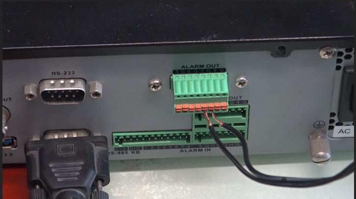

智脑系列NVR的接线
将海康威视智脑系列NVR的报警输出信号(ALARM OUT)接入到C1和G,不用区分正负极。

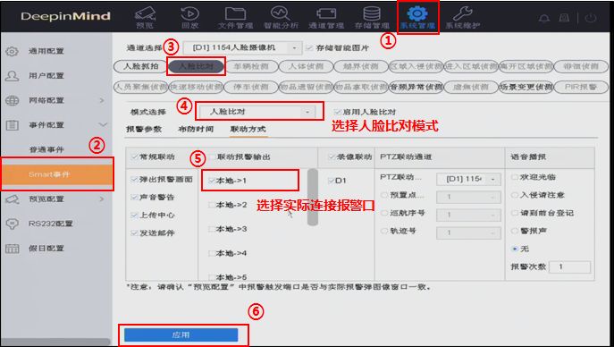

智脑系列NVR的配置

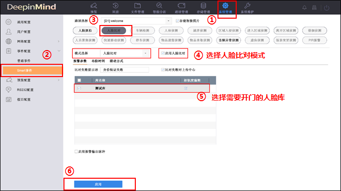

在智脑系列NVR本地【系统设置】->【事件配置】->【Smart事件】->【人脸比对】中选择人脸比对模式为“人脸比对”,选择需要开门的人脸库,在联动方式中选择与实际接线对应的报警输出接口。

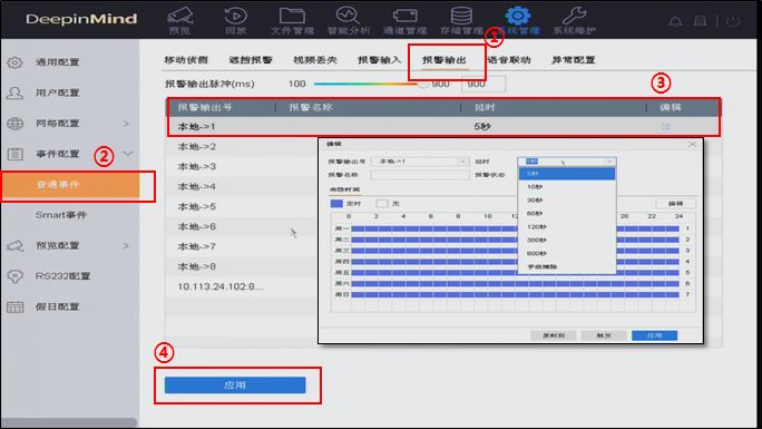

【系统配置】->【事件配置】->【普通事件】->【报警输出】配置布防时间,“延时”可调整开关量信号的持续时间,最短可设置5秒,【手动报警】功能按钮可供测试时使用。
