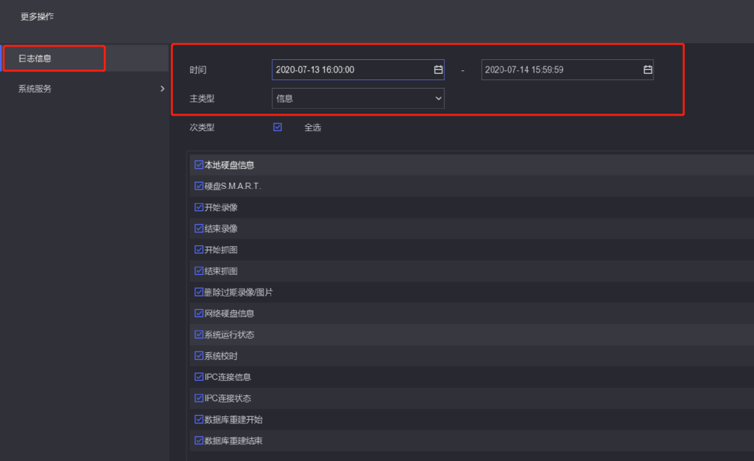

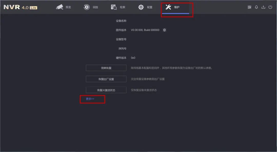

NVR 本地界面
进入到录像机的维护——更多——日志信息,先选择开始时间和结束时间(哪个时间点开始没有录像的,选择前后2分钟的时间),主类型选择全部类型,次类型全部打钩,然后点下面的“搜索”按键。
举个例子
2019/9/03日,14:00—15:00没有录像,那我们搜索日志的时候,开始时间选择2019/9/03日 13:58分,结束时间选择2019/9/03日15:02分)。主类型选择全部类型,次类型全部打钩,然后点下面的“搜索”按键。

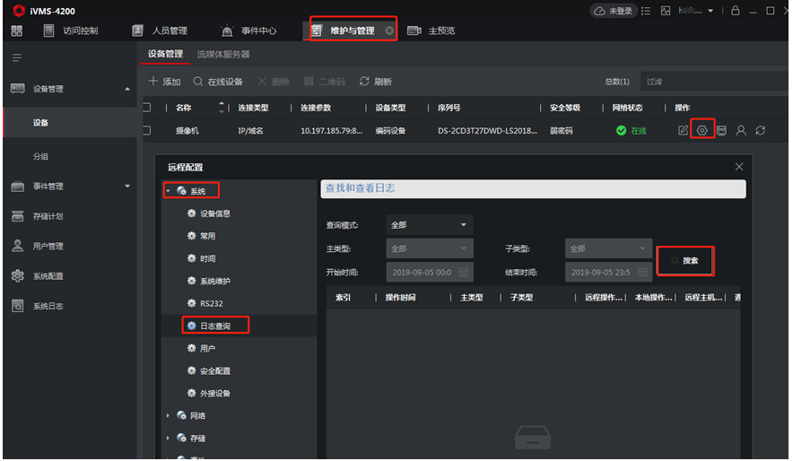

iVMS-4200客户端界面
维护与管理-点击设备后面的远程配置(齿轮)-系统-日志查询

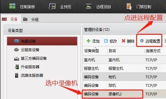

2.X版本4200客户端:
设备管理里面,选中录像机,点进远程配置——基本参数——系统——系统维护——日志里面选择时间和主类型,次类型,然后点“查找”。
