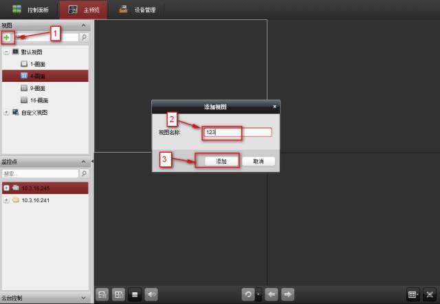

1)添加视图:点击绿色加号,输入视图名称如123,点击添加。

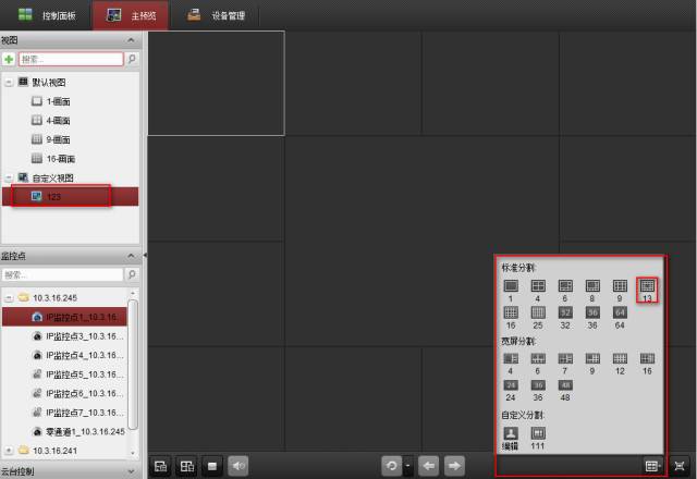

2)选择画面分割:根据自己的情况,可以选择1/4/9/16以及其他的分割情况。

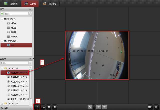

3)预览画面:逐一将每个监控点拖动到对应的画面分割中,直到可以正常看到实现预览画面。
保存视图:在画面分割的左下角位置,点击保存视图。
4)下次,打开iVMS-4200,无须再逐一拖动每个监控点啦,只需点击自定义视图,如123。

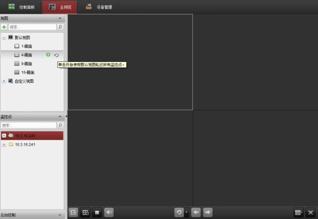

默认视图轮巡
在预览界面中,点击默认视图右侧的图标,
即开始对所有监控点在当前选择的视图下进行轮巡。

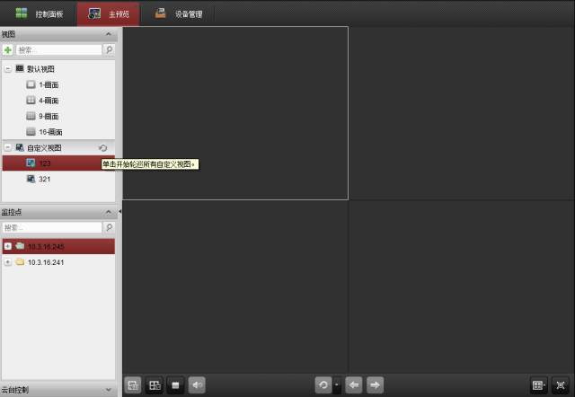

自定义视图轮巡
在预览界面中,点击自定义视图右侧的图标,即开始对所有自定义视图的轮巡。

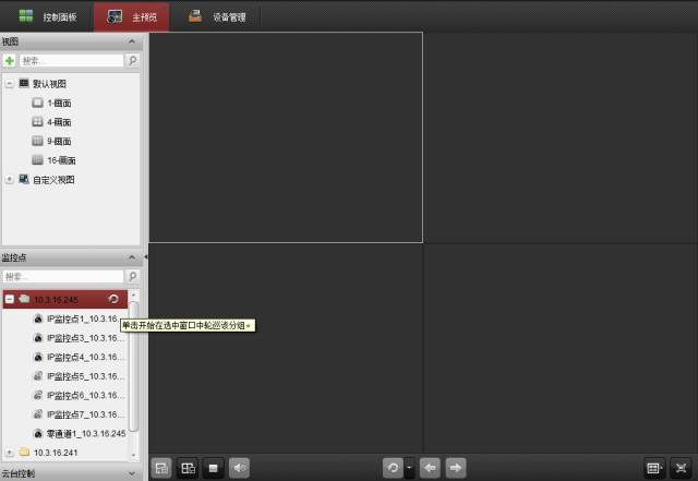

单窗口轮巡
在预览界面中,选择某一预览窗口,点击分组名右侧的图标,
即开始轮巡该分组下所有监控点。
