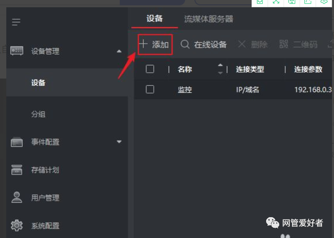

设备那里显示网络都是连接上了的 就是在监控点那里设备预览显示不出来,可以尝试去设备管理添加监控点,或者添加录像机

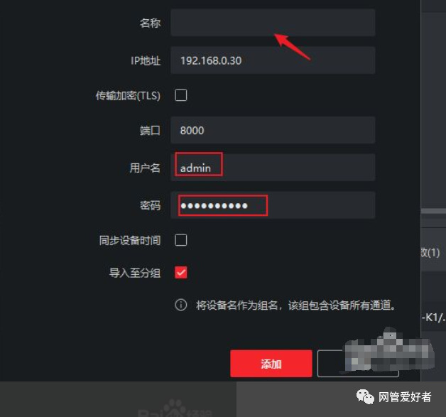

在配置面板里面,左边的窗口里单击右键,添加设备,然后查看在线设备,最后添加,记得输入设备名称 账户:admin 密码:为首次使用设置的数字+字母+特殊字符,

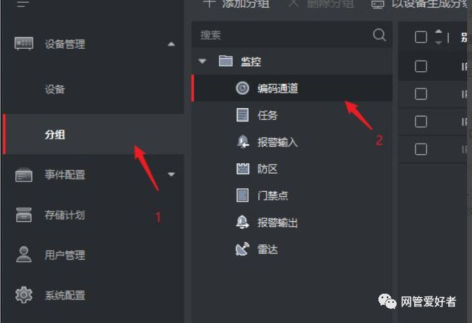

依次顺序操作:

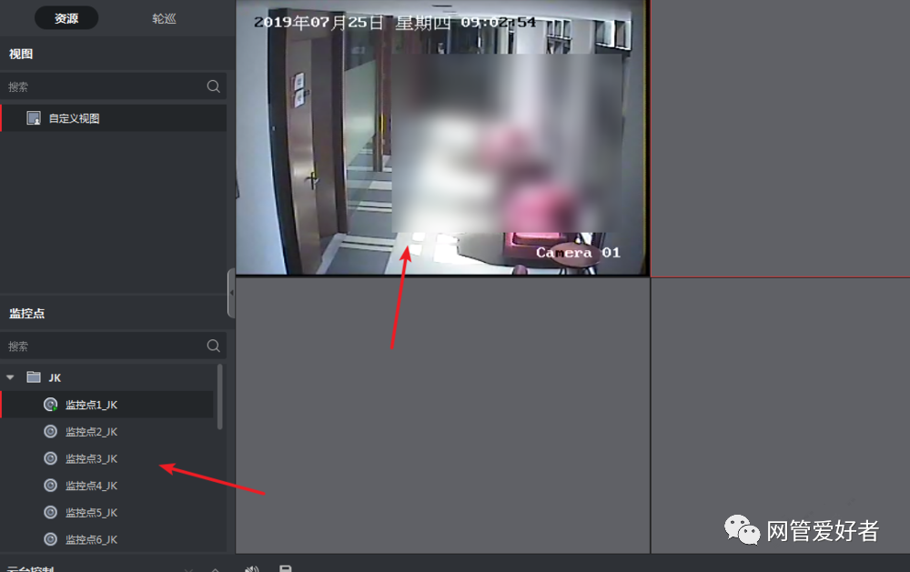

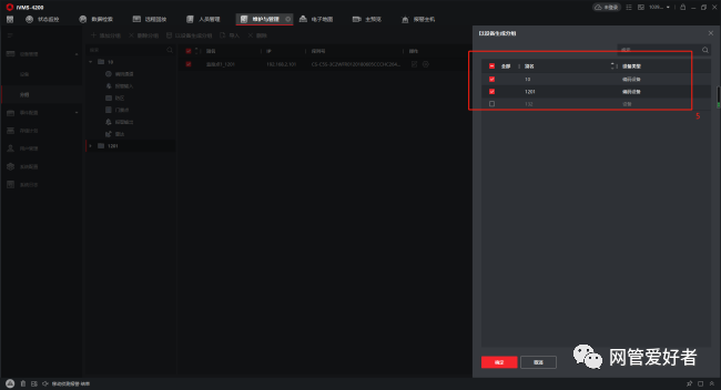

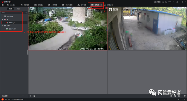

1、维护与管理-左边的   设备管理-分组-此时往右边看有个  以设备生成分组-右边出现的弹窗勾选你要添加的摄像头,然后点击下面的确定,再到主预览将左边的监控点用鼠标按住左键往右侧拖动到你想要的画面即可。

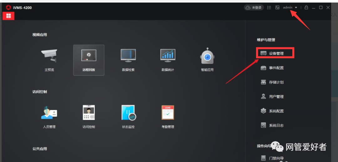

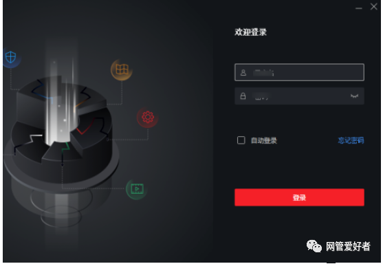

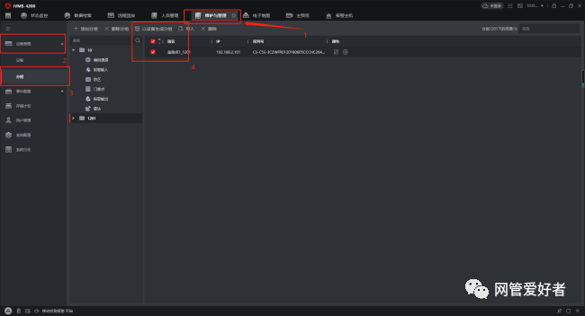

在电脑中打开 海康威视远程监控软件,输入账号密码,登录海康 4200 客户端,

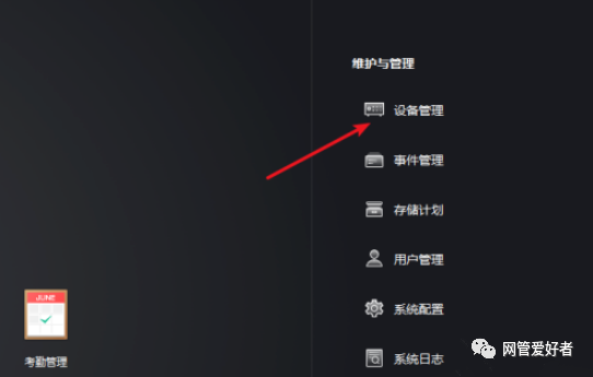

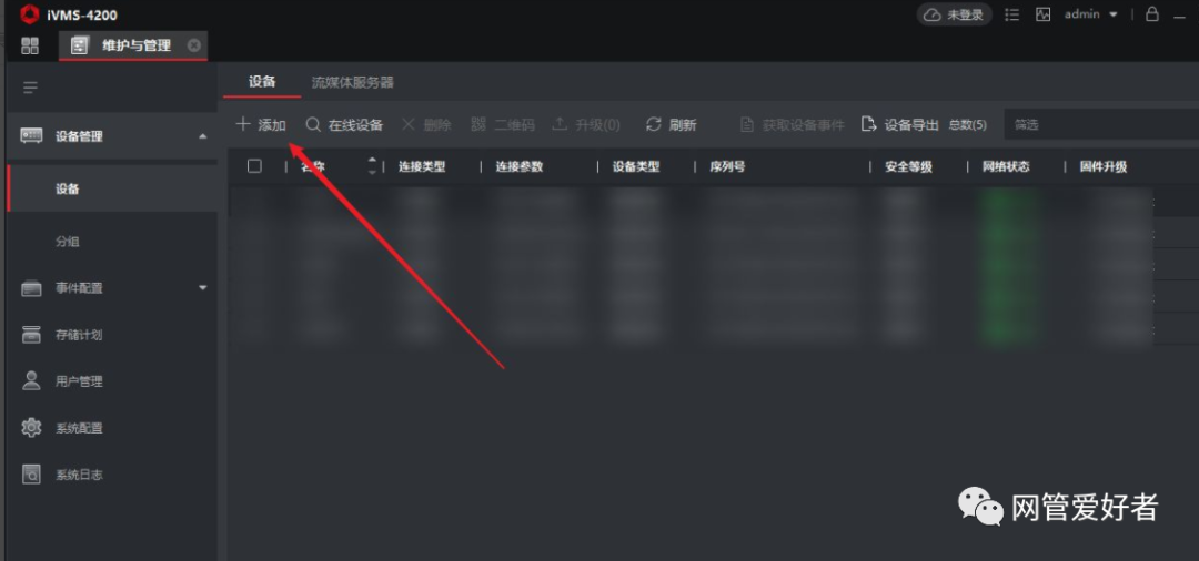

进入主界面,如图,点击右侧的"维护与管理"——"设备管理"功能,

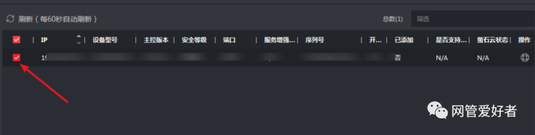

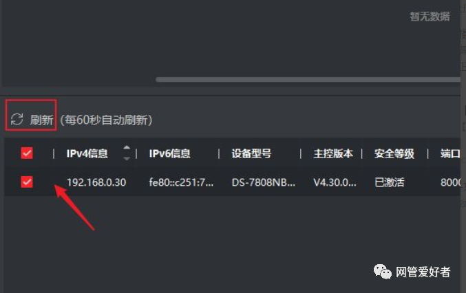

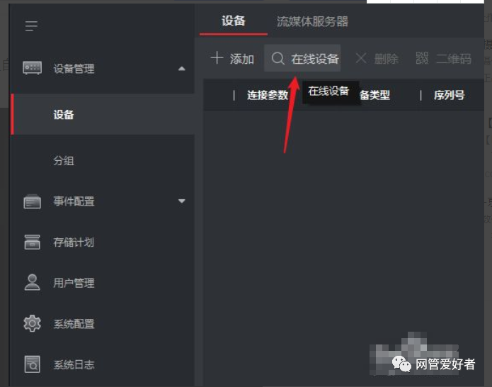

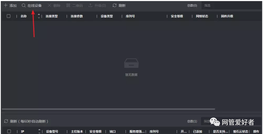

进入以下界面,点击上方"在线设备",软件会自动搜索局域网内的所有设备,稍后会列出搜索到的数据信息,

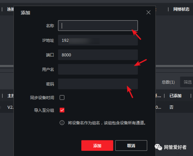

如图,点击勾选相关设备,然后点击下方"添加"按钮,添加设备,

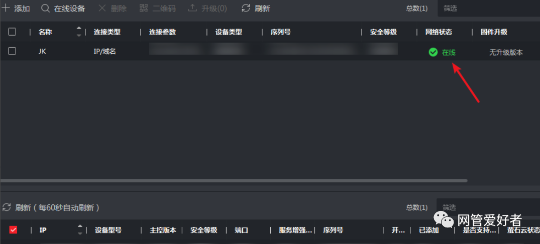

弹出窗口,设置名称,输入录像机的管理员用户和密码,点击"添加",完成操作,
此时你会发现面板中出现了刚才添加的录像机记录,网络状态是"在线",说明网络正常,

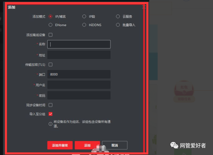

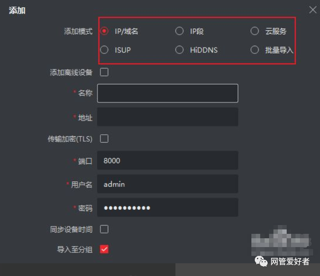

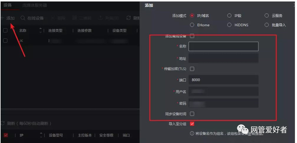

除了依靠软件自动搜索设备进行添加,用户还可以选择手动添加设备,如图,点击"添加",填写设备信息,

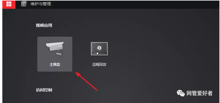

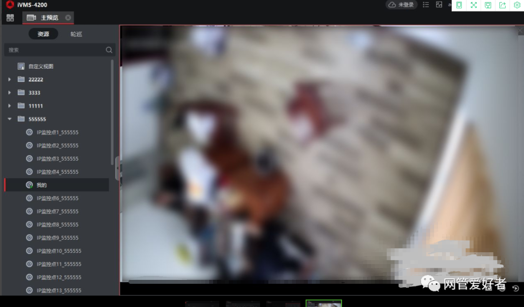

返回海康 4200 主界面,点击"视频应用"——"主预览",进入监控,查看是否正常,
双击设备,即可查看监控视频信息。

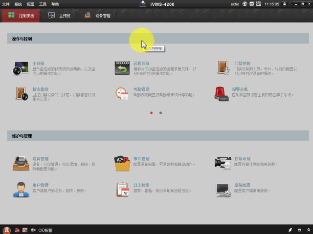

  电脑上安装好IVMS-4200客户端并运行,在“控制面板”-“设备管理”-“海康设备”中添加录像机或者摄像机,确认设备网络状态正常,然后在“主预览”界面选择监控点预览。
