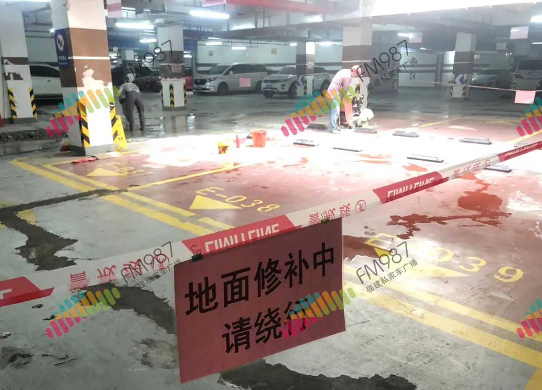

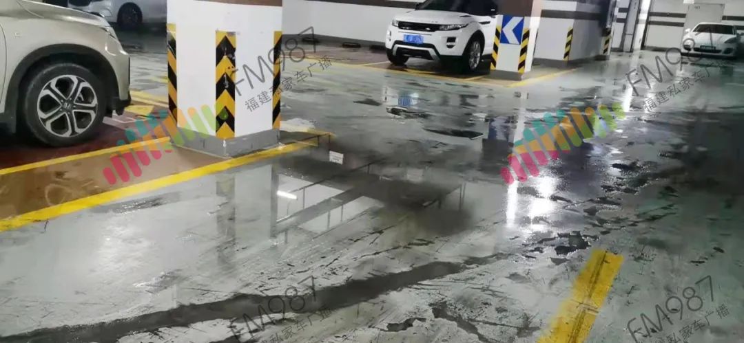

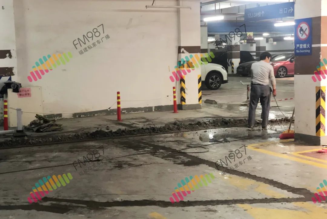

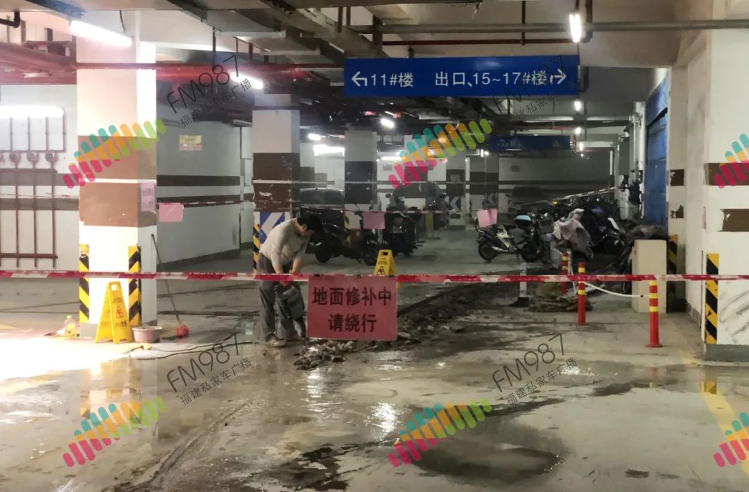

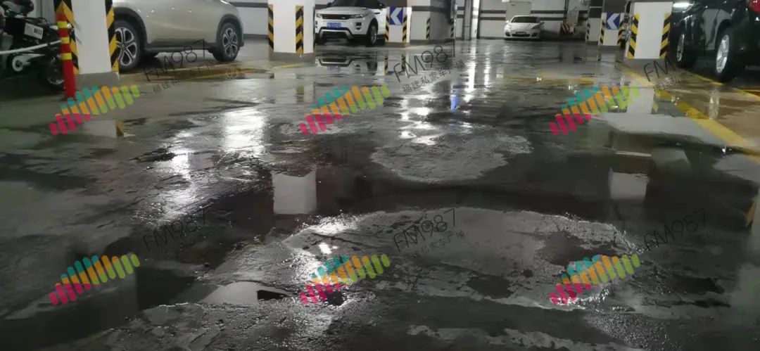

3月4日,987记者王栋来到融侨锦江·悦府花园地下车库。虽然当天艳阳高照,但记者发现,车库地面依然湿漉漉的,甚至有大小不一的水坑。在11号楼出入口的右侧,警戒线拦起了大片区域,里边两位工人正在对地面进行切割、刨挖。墙壁上、警戒线上均贴有提示标语。
正在维修中的车库

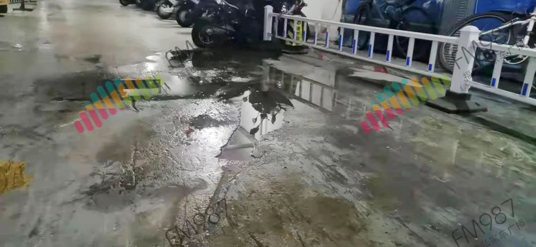

据陈女士介绍,融侨锦江·悦府花园共有11栋楼,每栋楼均在40层左右,楼盘下是相互连通的车库。小区于2016年8月份交付使用,交房之日业主们就发现地下车库地面有少量水泡冒出,随后融侨地产和物业将冒水泡的地方重新刷补地坪漆,却未彻底根治渗水漏水问题。自那之后,无论晴雨,车库地面都会时不时渗水,今年尤其严重。
陈女士
“五六万一平买的房子啊!当时他只是表面缝缝补补,很快又开始冒水了,就过了三年完全不行了,现在整个地下车库是大面积的渗水,一塌糊涂,擦也没用,我们极为担心。
地下车库今年渗水严重

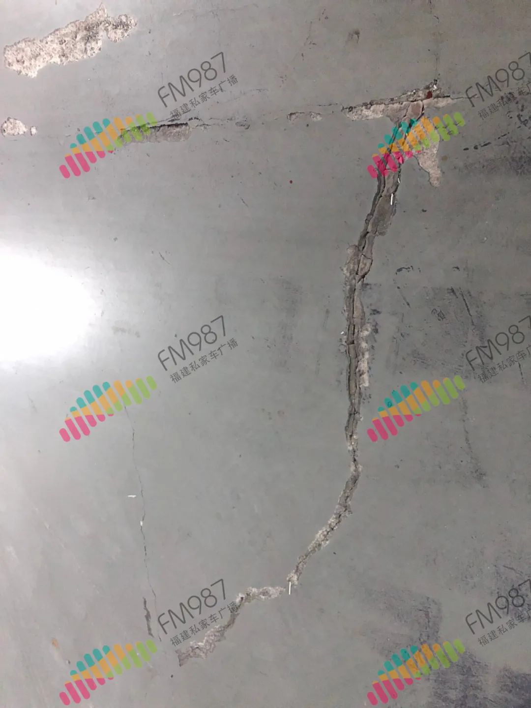

地下车库地面裂缝

地下车库地面积水

987记者随后联系到了融侨锦江·悦府花园物业方经理,她表示,发现车库渗水后,物业已经组织人员清理并张贴安全提示,并联系专业人员进行了现场勘察。他们目前已草拟出初步修复方案,计划3月4日开始维修,3月31日前完工,而相关维修费用全部由物业承担

施工中的车库
那么到底是什么原因导致地库地面渗水呢?从事建筑监理工作的梁先生看到现场情况后告诉《维权超给力》,地下车库地面渗出的水其实是建筑外土壤中的地下水。由于楼体具有向下的重力,导致土壤中的地下水形成向上的压力。若正巧楼体下表面存在裂缝,在强大的水压下,地下水就通过裂缝渗出。而建筑底板中存在大量的钢筋和钢板,在空气和水的长时间氧化下逐渐生锈,体积膨胀,长此以往将导致车库地面的裂痕会越来越大,越来越宽。
梁先生
“水压太大了,地下室底板撑不住就裂开了,底板的钢筋就会慢慢生锈,钢筋一生锈的话就会变胖,一变胖这个裂缝就会更大,到时候地下室拱起来,整个地下室都用不了了。
地下车库水坑
针对目前状况是否还有补救的可能?梁先生建议物业可考虑将地面出现的裂缝用专门供修复使用的化学剂来填补,此种化学剂可以隔绝空气和水的进入,既保障了车库地面不再渗水,又保护了钢筋钢板不再生锈。
梁先生
“如果把这些裂缝的通道堵塞掉的话,会阻止钢筋继续生锈。如果不处理,钢筋继续生锈下去问题就严重了。事实上还是可以补救的,就看开发商想不想去做这个事情了。

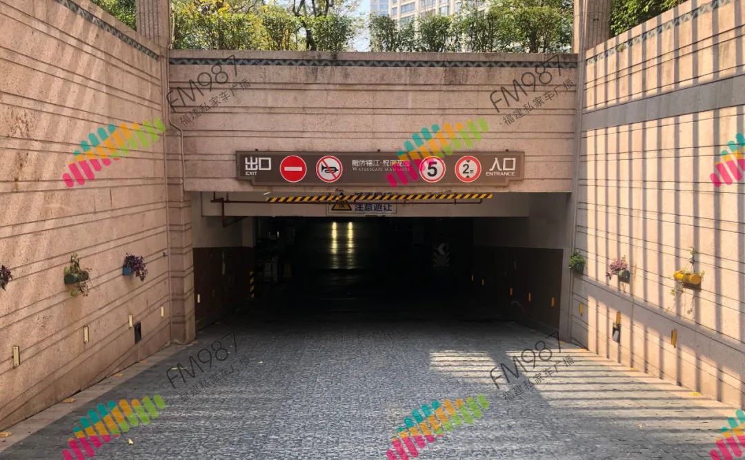

地下车库出入口
而对于陈女士担心的楼体安全问题,梁先生表示,按照目前状况而言,只对地下车库影响较大,暂时对楼体安全方面影响较小,但若不采取措施任其发展并不排除楼体发生倾斜或下沉。

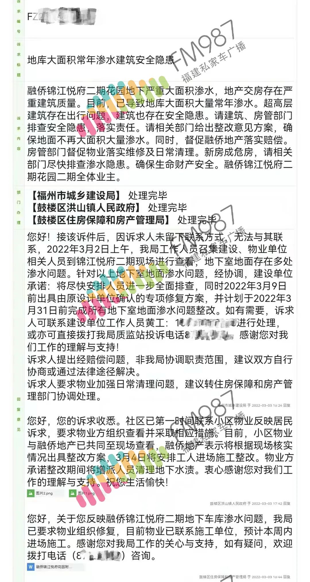

3月3日,陈女士向12345政务服务便民平台反映的问题也得到了相关部门的回复。其中,福州市城乡建设局回复称,经协调,建设单位承诺将尽快安排人员进一步全面排查,并计划于3月31日前完成所有地下室地面渗水问题整改。诉求人提出赔偿问题,非我局协调范围,建议双方自行协商或通过法律途径解决。
相关部门对陈女士投诉的回复
洪山镇政府表示,社区第一时间联系小区物业反映居民诉求,要求物业方组织查看并采取相应措施。目前,小区物业与融侨地产已共同至现场查看,融侨地产表示将根据现场核实情况出具整改方案,3月4日将安排工人进场施工整改。物业方承诺整改期间将增派人员清理地下水渍。
