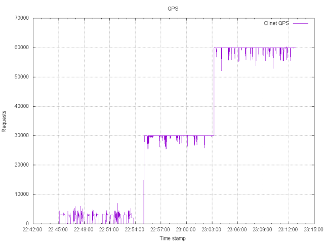

①客户端 QPS
因为有 100 万连接连在服务器上,QPS 为 3 万。这就意味着每个连接每 33 秒,就需要向服务器发一个摇红包的请求。
因为单 IP 可以建立的连接数为 6 万左右,有 17 台服务器同时模拟客户端行为。我们要做的就是保证在每一秒都有这么多的请求发往服务器即可。
其中技术要点就是客户端协同。但是各个客户端的启动时间,建立连接的时间都不一致,还存在网络断开重连这样的情况,各个客户端如何判断何时自己需要发送请求,各自该发送多少请求呢?
我是这样解决的:利用 NTP 服务,同步所有的服务器时间,客户端利用时间戳来判断自己的此时需要发送多少请求。
算法很容易实现:假设有 100 万用户,则用户 id 为 0-999999。要求的 QPS 为 5 万,客户端得知 QPS 为 5 万,总用户数为 100 万,它计算 100 万/5 万=20,所有的用户应该分为 20 组。
如果 time()%20==用户id%20,那么这个 id 的用户就该在这一秒发出请求,如此实现了多客户端协同工作。每个客户端只需要知道总用户数和 QPS 就能自行准确发出请求了。
扩展思考:如果 QPS 是 3 万这样不能被整除的数目,该如何做?如何保证每台客户端发出的请求数目尽量的均衡呢?

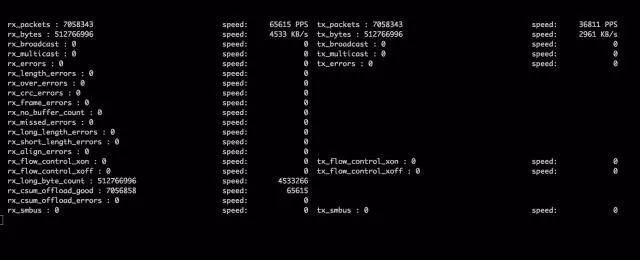

②服务器 QPS
服务器端的 QPS 相对简单,它只需要处理客户端的请求即可。但是为了客观了解处理情况,我们还需要做 2 件事情。

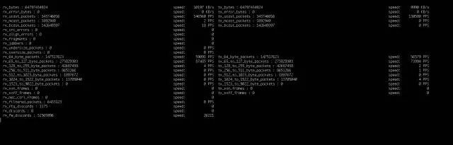

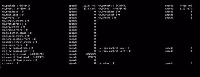

第一:需要记录每秒处理的请求数目,这需要在代码里埋入计数器。
第二:需要监控网络,因为网络的吞吐情况,可以客观的反映出 QPS 的真实数据。
为此,我利用 Python 脚本结合 ethtool 工具编写了一个简单的工具,通过它我们可以直观地监视到网络的数据包通过情况如何。它可以客观地显示出我们的网络有如此多的数据传输在发生。
工具截图:

阶段 2
利用客户端的 HTTP 接口,将所有的客户端 QPS 调整到 3 万,让客户端发出 3W QPS 强度的请求。
运行如下命令:
观察网络监控和监控端反馈,发现 QPS 达到预期数据,网络监控截图:
在服务器端启动一个产生红包的服务,这个服务会以 200 个每秒的速度下发红包,总共 4 万个。
此时观察客户端在监控上的日志,会发现基本上以 200 个每秒的速度获取到红包。
等到所有红包下发完成后,再启动一个发红包的服务,这个服务系统会生成 2 万个红包,每秒也是 200 个,每个红包随机指定 3 位用户,并向这 3 个用户发出消息,客户端会自动来拿红包,最后所有的红包都被拿走。
阶段 3
利用客户端的 HTTP 接口,将所有的客户端 QPS 调整到 6 万,让客户端发出 6W QPS 强度的请求。
如法炮制,在服务器端,启动一个产生红包的服务,这个服务会以 200 个每秒的速度下发红包,总共 4 万个。
最后,实践完成。

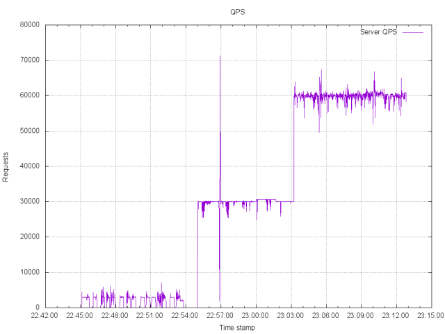

第一张是客户端的 QPS 发送数据:
这张图的横坐标是时间,单位是秒,纵坐标是 QPS,表示这时刻所有客户端发送的请求的 QPS。
图的第一区间,几个小的峰值,是 100 万客户端建立连接的, 图的第二区间是 3 万 QPS 区间,我们可以看到数据比较稳定地保持在 3 万这个区间。最后是 6 万 QPS 区间。
但是从整张图可以看到 QPS 不是完美地保持在我们希望的直线上。
这主要是以下几个原因造成的:
①当非常多 goroutine 同时运行的时候,依靠 sleep 定时并不准确,发生了偏移。
我觉得这是 Golang 本身调度导致的。当然如果 CPU 比较强劲,这个现象会消失。
②因为网络的影响,客户端在发起连接时,可能发生延迟,导致在前 1 秒没有完成连接。
③服务器负载较大时,1000M 网络已经出现了丢包现象,可以通过 ifconfig 命令观察到这个现象,所以会有 QPS 的波动。

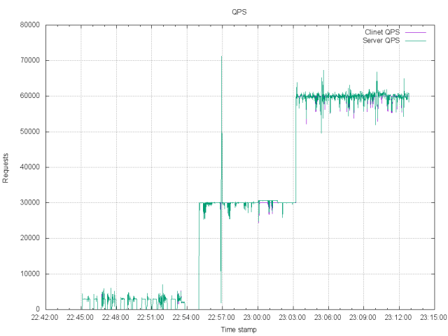

第二张是服务器处理的 QPS 图:
和客户端相对应,服务器也存在 3 个区间,和客户端的情况很接近。但是我们看到了在大概 22:57 分,系统的处理能力就有一个明显的下降,随后又提高的尖状,这说明代码还需要优化。
整体观察可以发现,在 3 万 QPS 区间,服务器的 QPS 比较稳定,在 6 万 QSP 时候,服务器的处理就不稳定了。我相信这和我的代码有关,如果继续优化的话,还应该能有更好的效果。
将两张图合并起来:
基本是吻合的,这也证明系统是符合预期设计的。

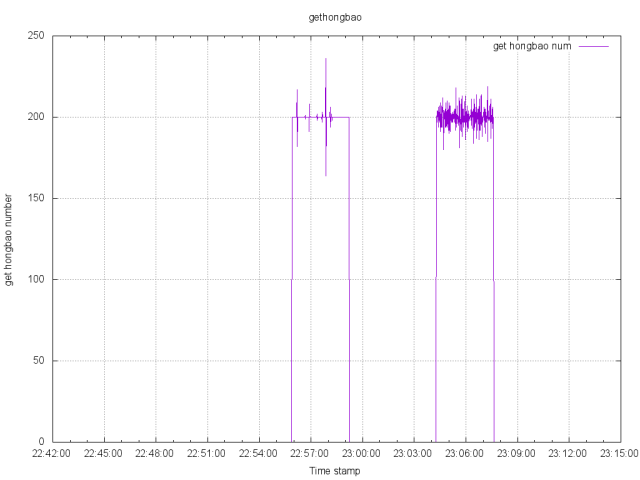

这是红包生成数量的状态变化图:
非常稳定。
这是客户端每秒获取的摇红包状态:
可以发现 3 万 QPS 区间,客户端每秒获取的红包数基本在 200 左右,在 6 万 QPS 的时候,以及出现剧烈的抖动,不能保证在 200 这个数值了。
我觉得主要是 6 万 QPS 时候,网络的抖动加剧了,造成了红包数目也在抖动。

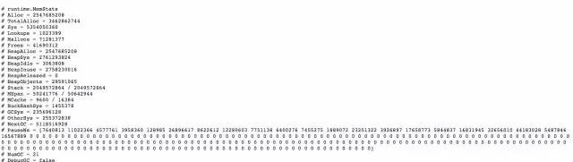

最后是 Golang 自带的 pprof 信息,其中有 GC 时间超过了 10ms, 考虑到这是一个 7 年前的硬件,而且非独占模式,所以还是可以接受。

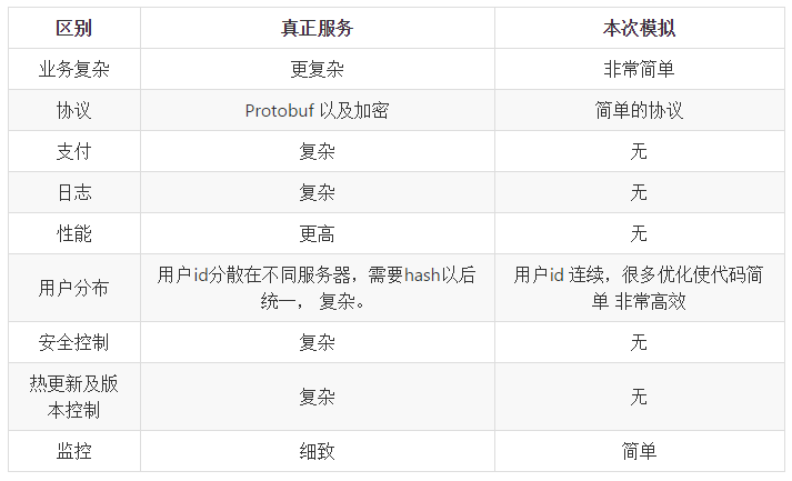

虽然这个原型简单地完成了预设的业务,但是它和真正的服务会有哪些差别呢?
我罗列了一下:
