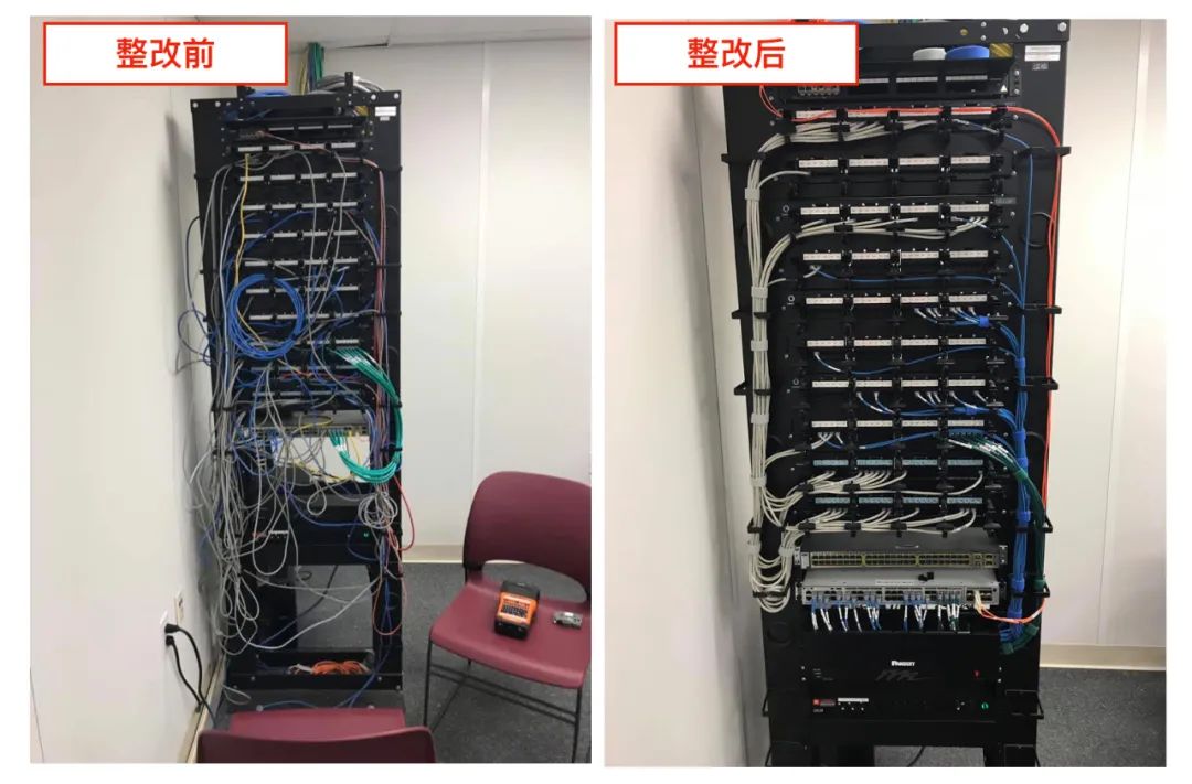

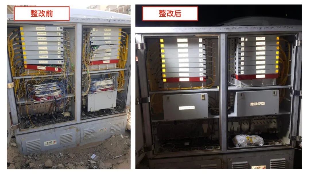

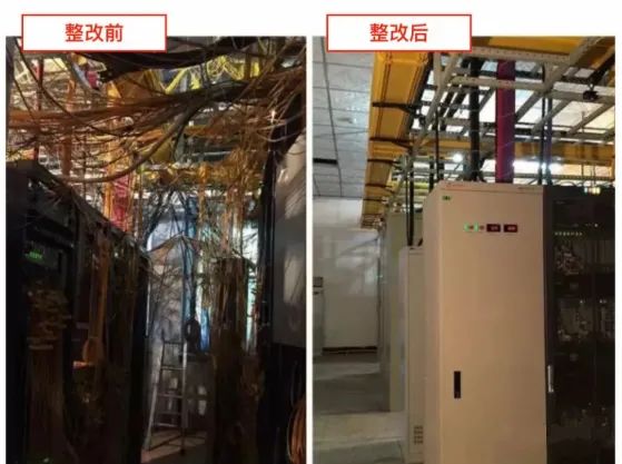

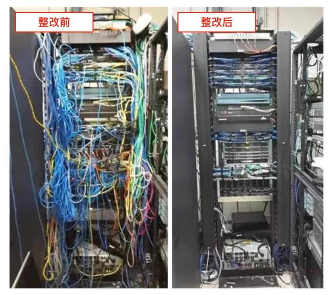

机房布线工艺做的好不好
直接反应出弱电施工的综合水平
每次看到机房里
布线如盘丝洞般凌乱
就浑身不舒服
今天我们就来理一理
从白天理到天黑
成就感满满
强迫症终于治愈了!

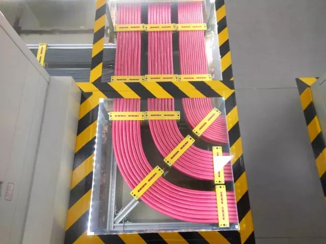

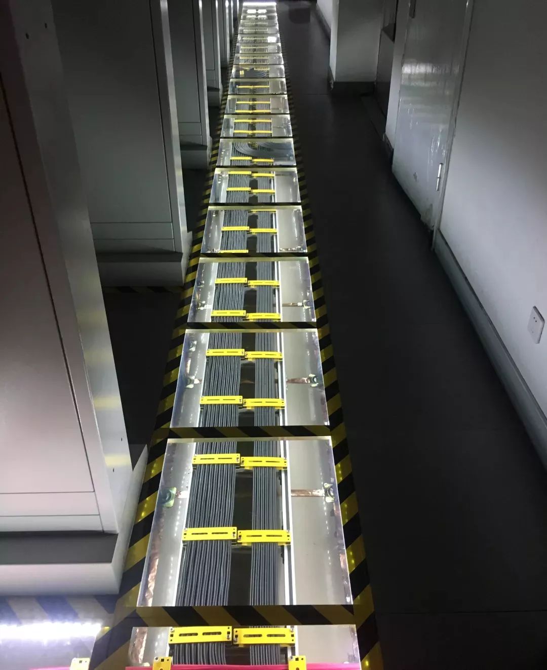

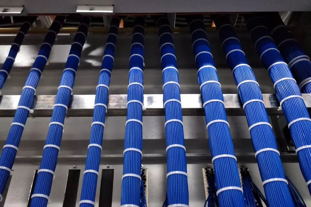

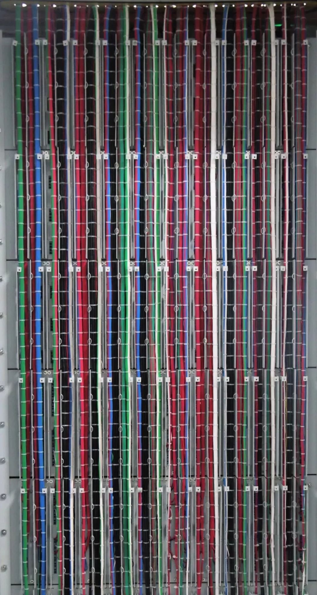

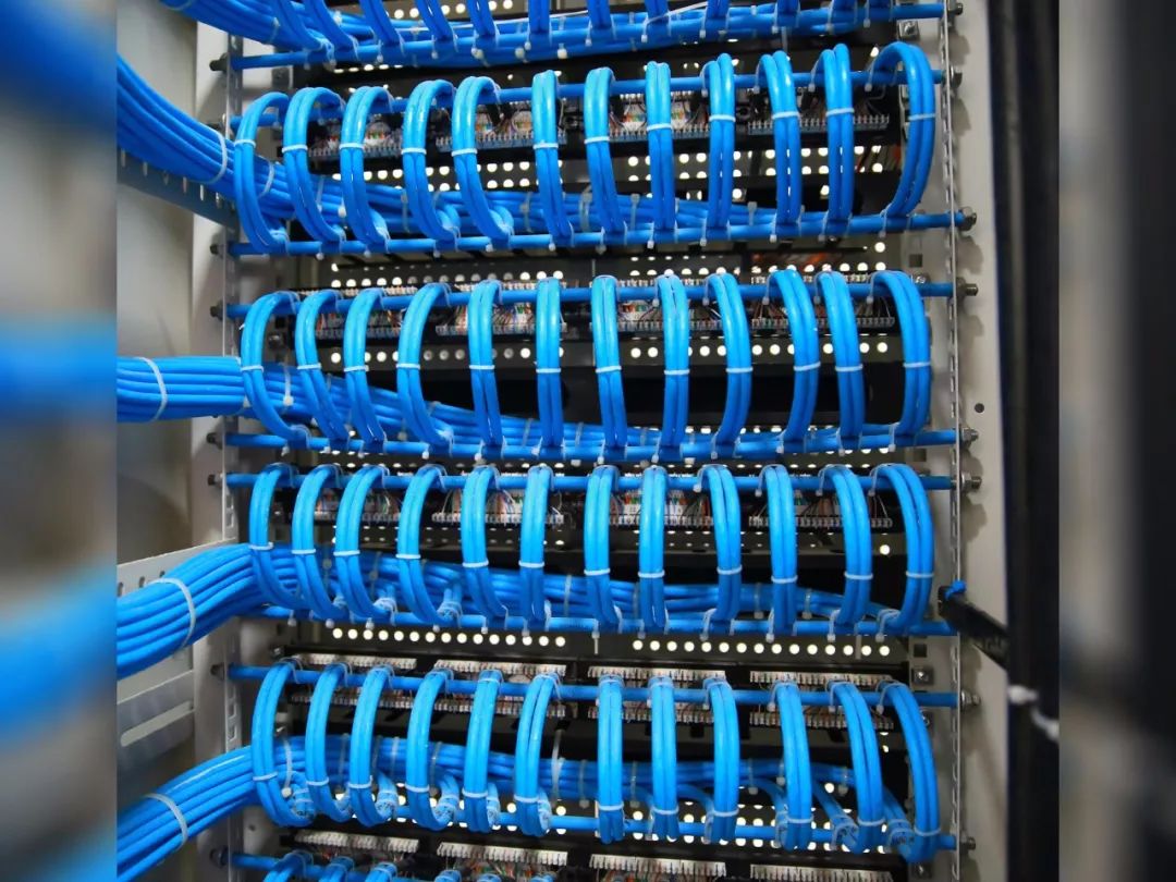

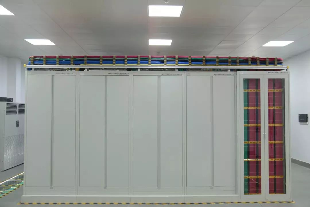

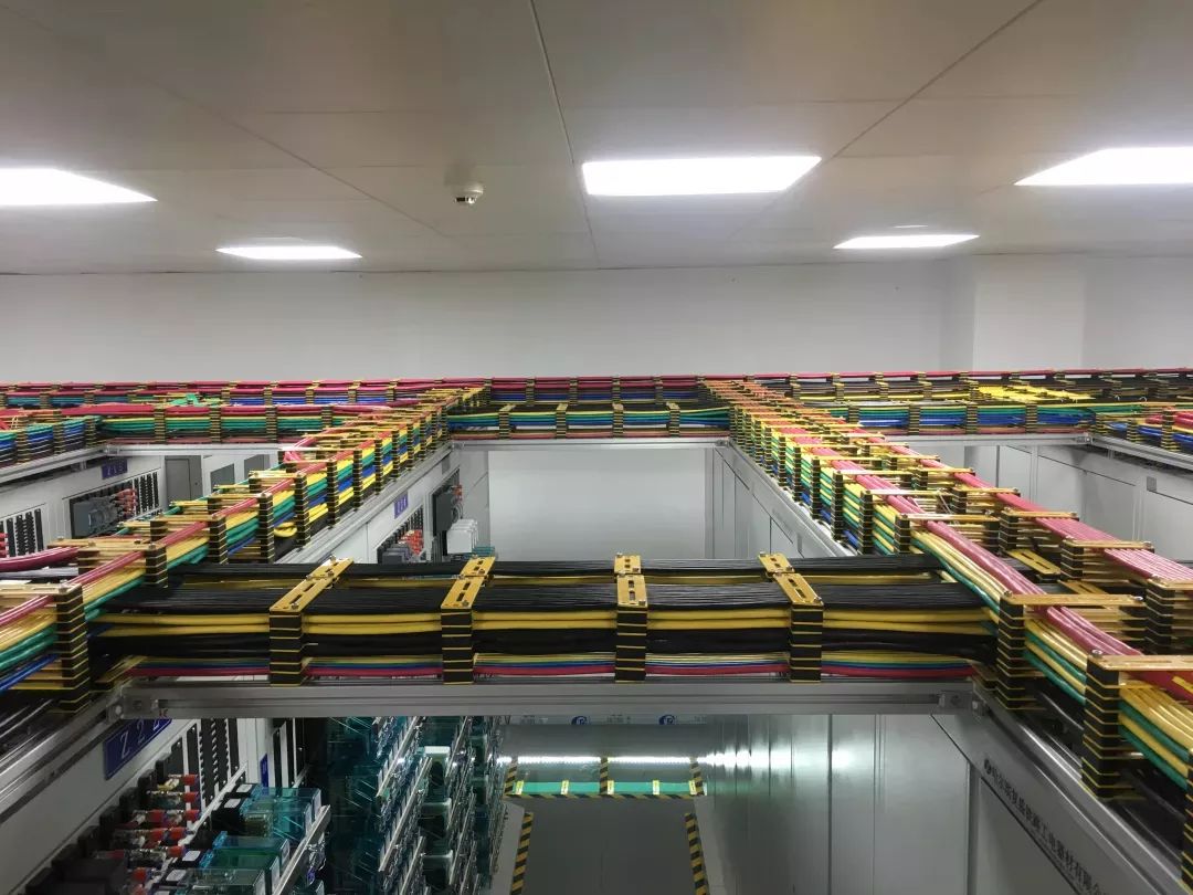

机柜走线技巧
机柜走线,怎么走得好,很大部分都在机柜结构设计阶段就已经决定好了。一般机柜的走线,有如下技巧:
1
使用走线架

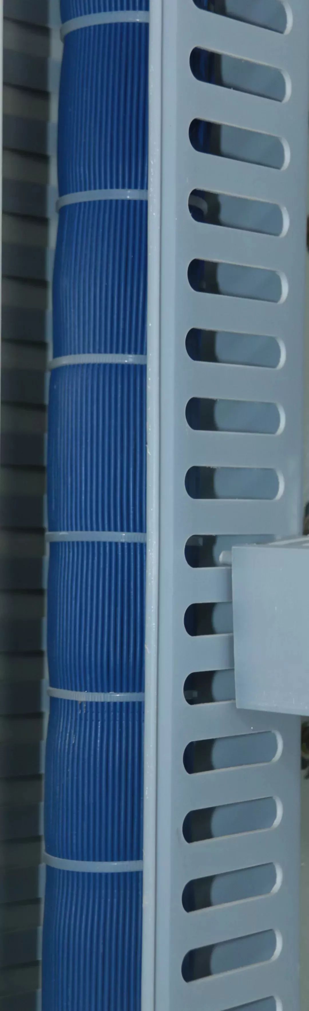

机柜走线架说白了就是有N个齿的1U或者1SU的钣金件,齿的长度有长有短,取决于网络设备的大小和使用线缆的转弯半径。
2
使用线桥
所谓的线桥就是在机柜中凸出的像个小桥似的半径成型结构,可以理解为机柜板子上凸出的可以扎线的地方吧。一般线桥会出现在如下几个地方:机柜的分舱隔板,立柱,安装设备面板的方孔条等地方。
3
使用绕线盘

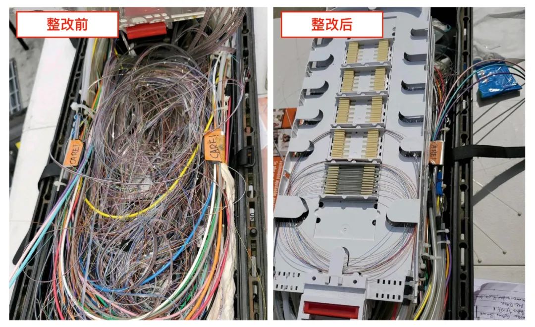

这个和走线架同理,一般用于通讯设备的光纤整理上。
4
灵活运用进(走)线筒
所谓的进(走)线筒,是指在不同分舱中需要走线时,分舱隔板上的走线的地方。一般进(走)线筒出现在两个需要相互隔绝的舱,如设备舱与电池舱之间。
5

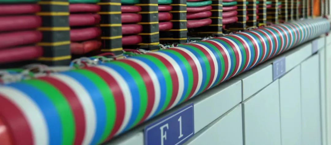

使用扎带和标签
这个上面在基本方法里面也提到了,很重要,扎带使用简易灵活,而标签则使得走线后容易辨识,减少维护的难度。

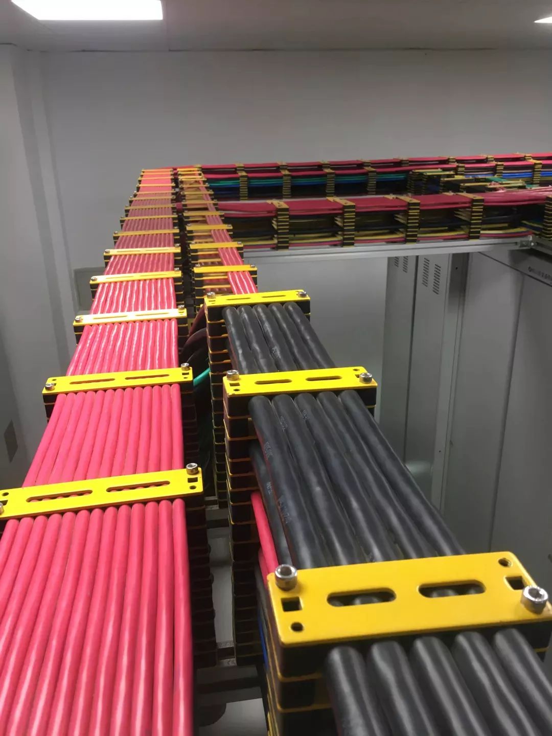

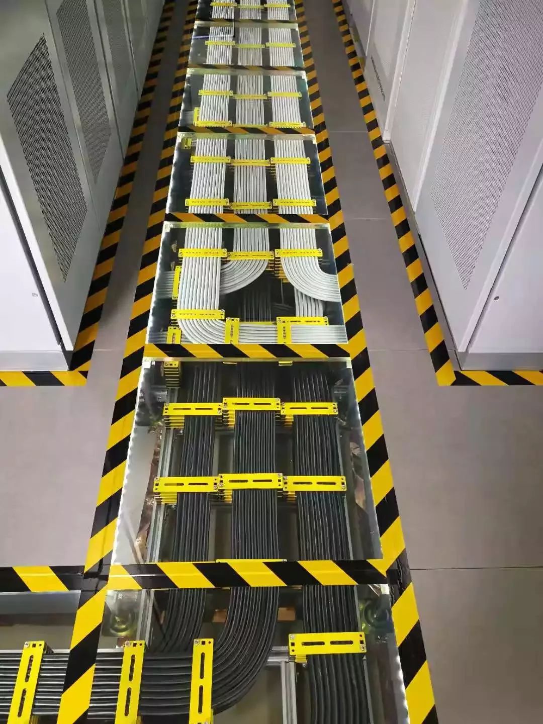

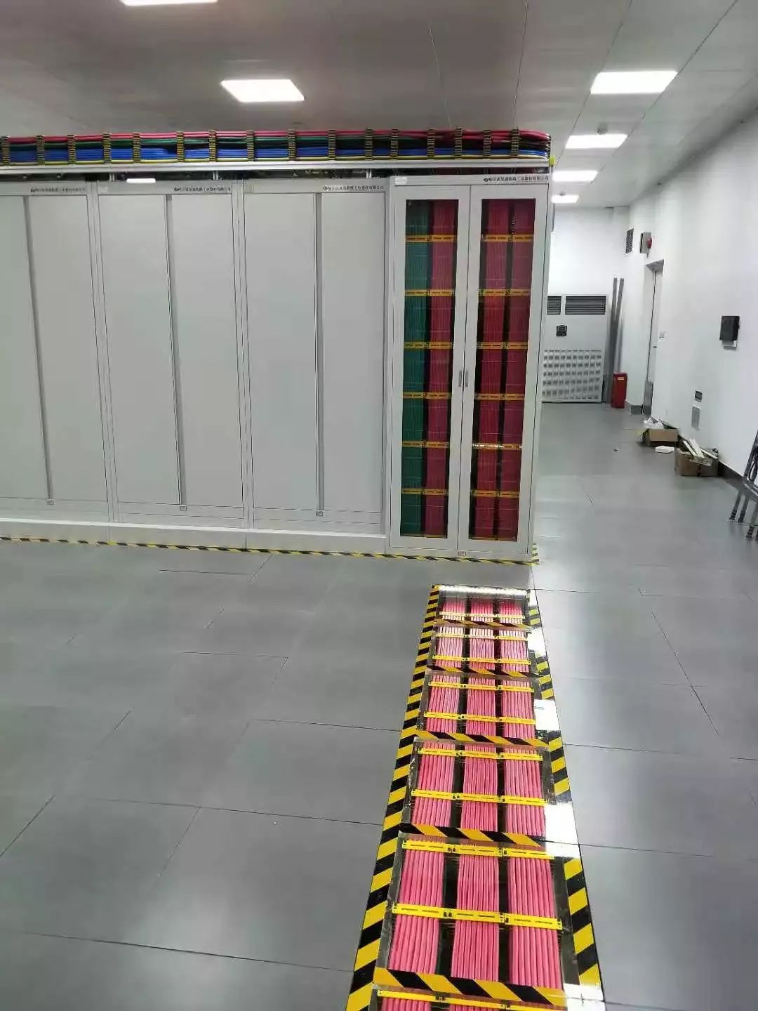

机房理线工艺解读
下面这个工艺解读视频全面演示了

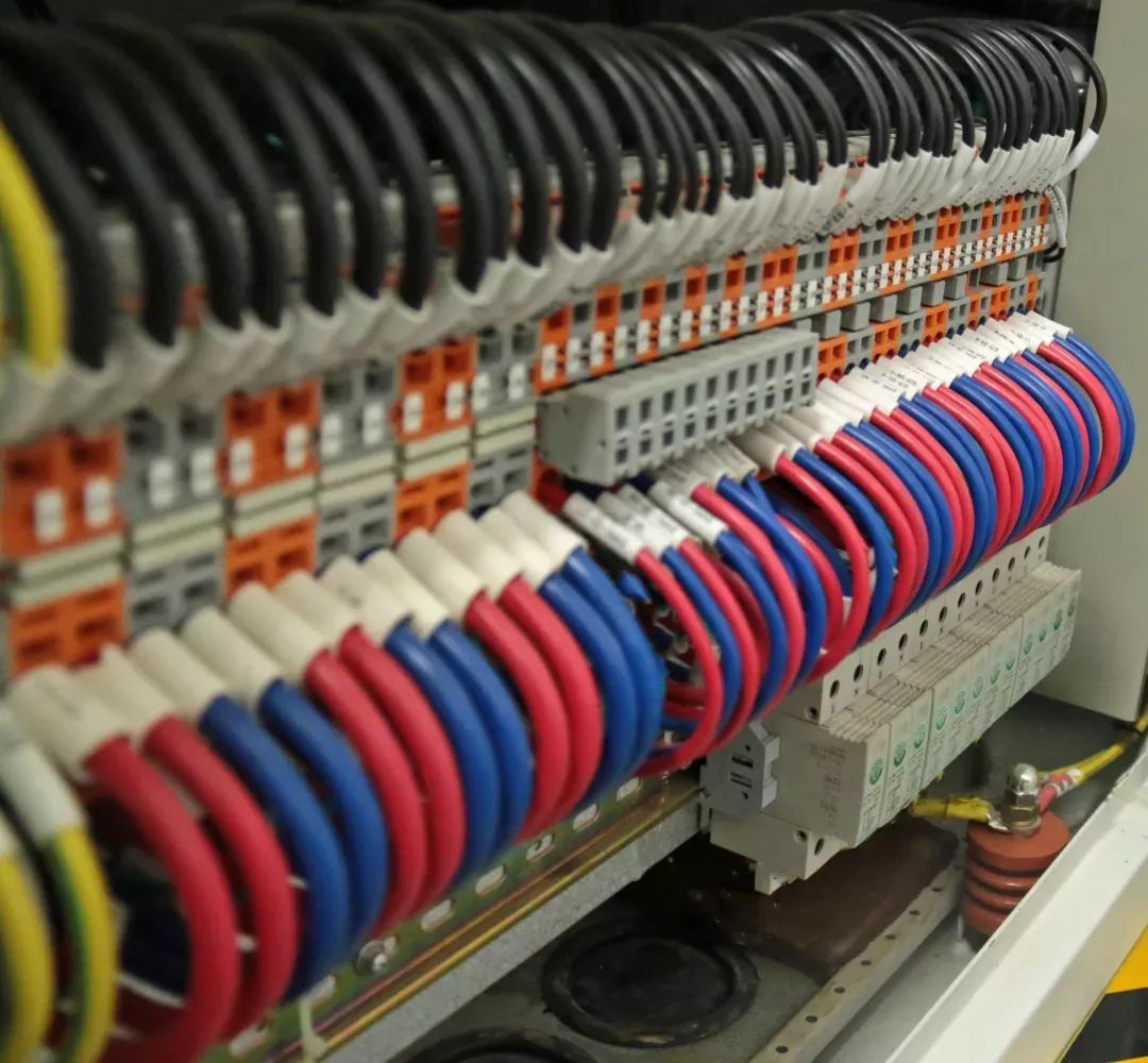

机柜后电源线、
跳纤配线、跳线、理线及标签要求
清晰明了,施工必看!

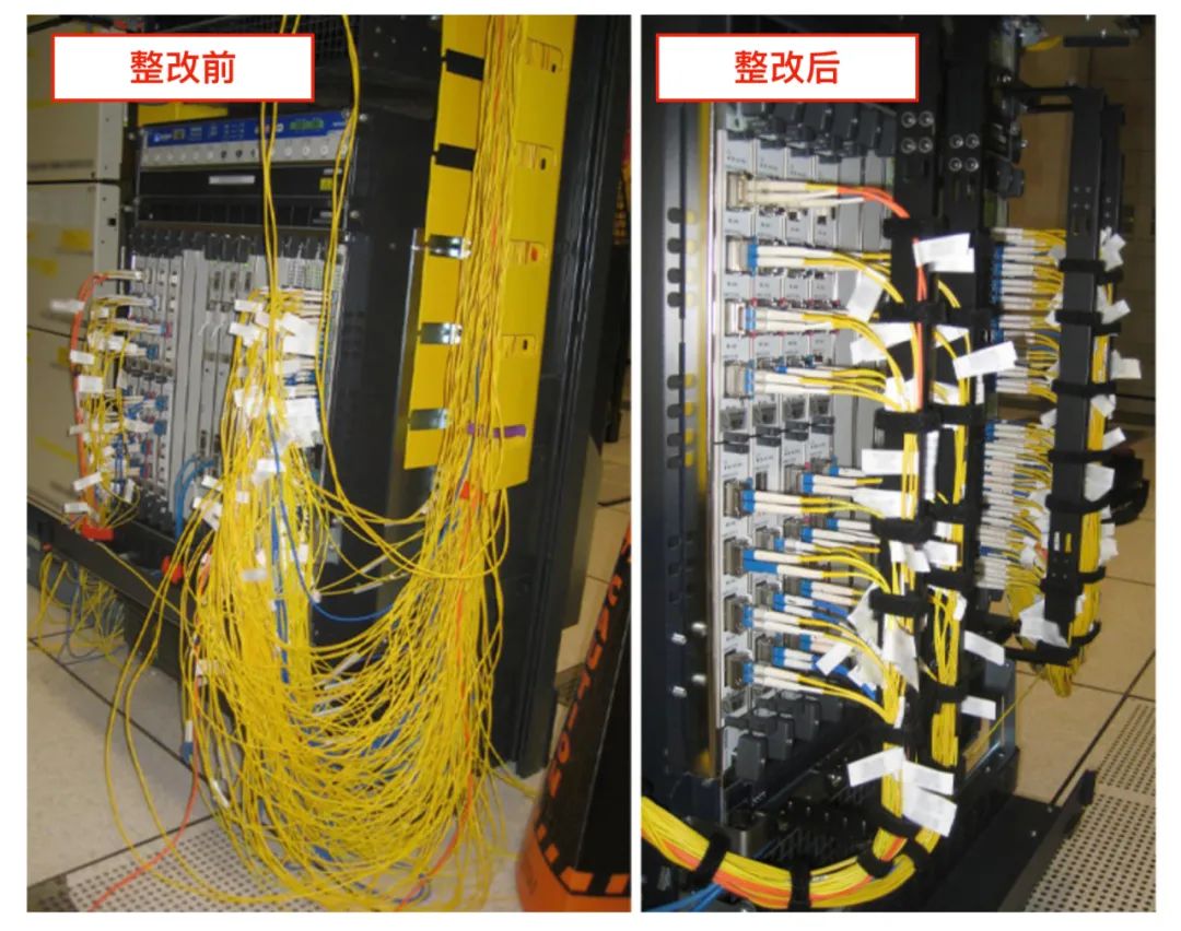

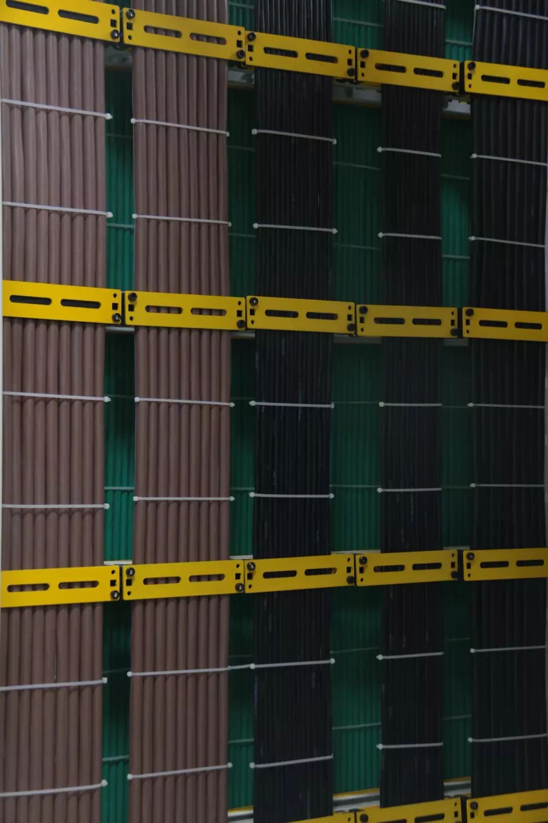

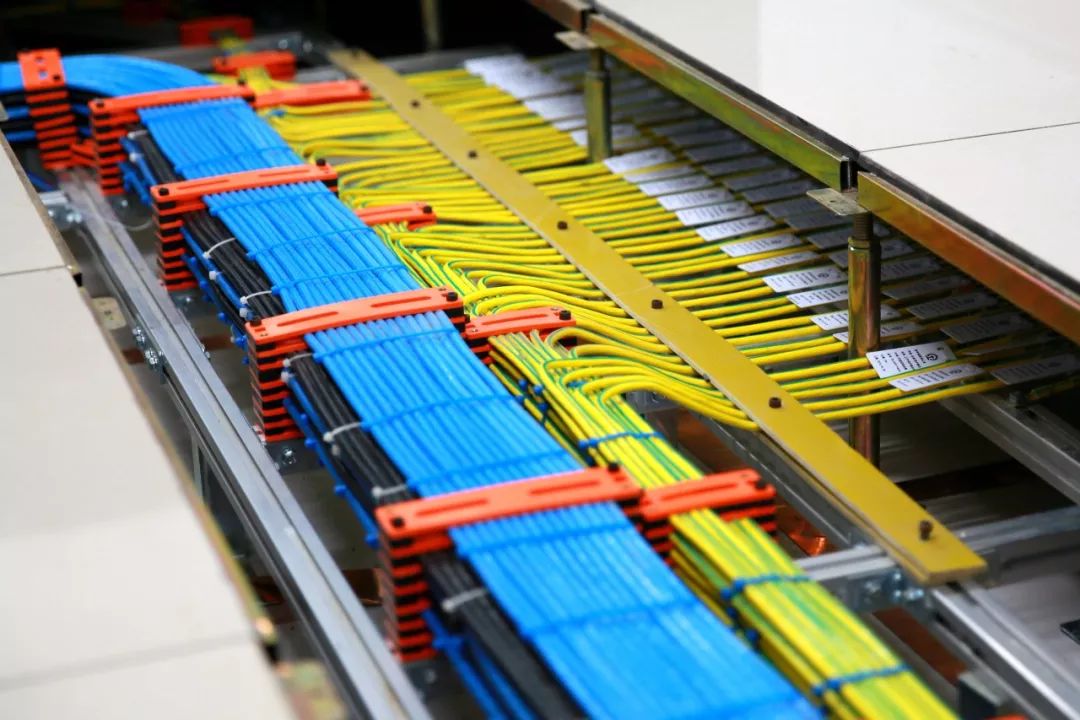

【工艺要点总结】

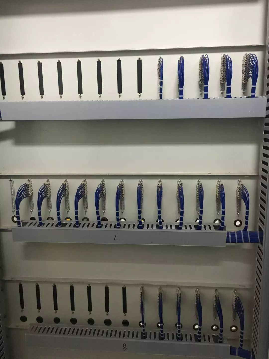

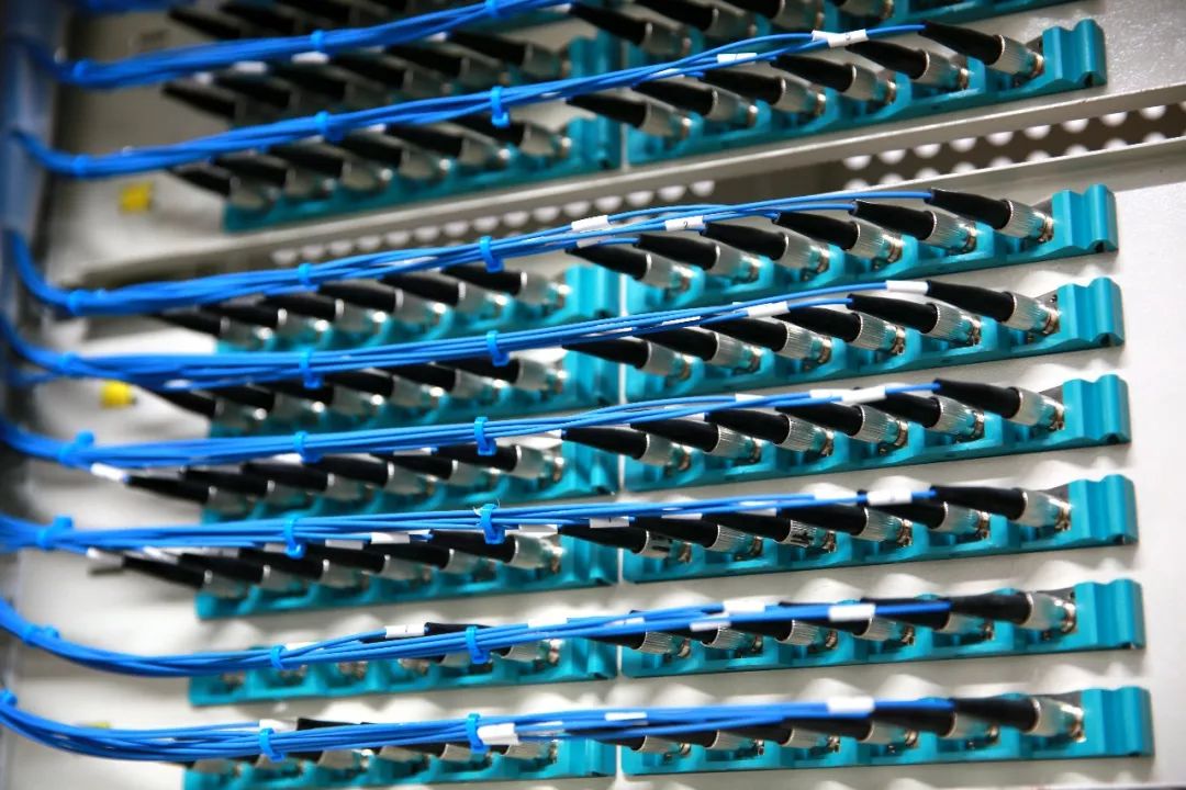

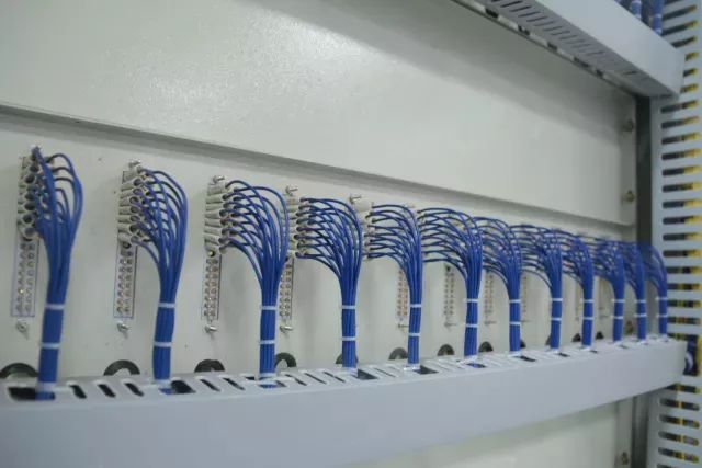

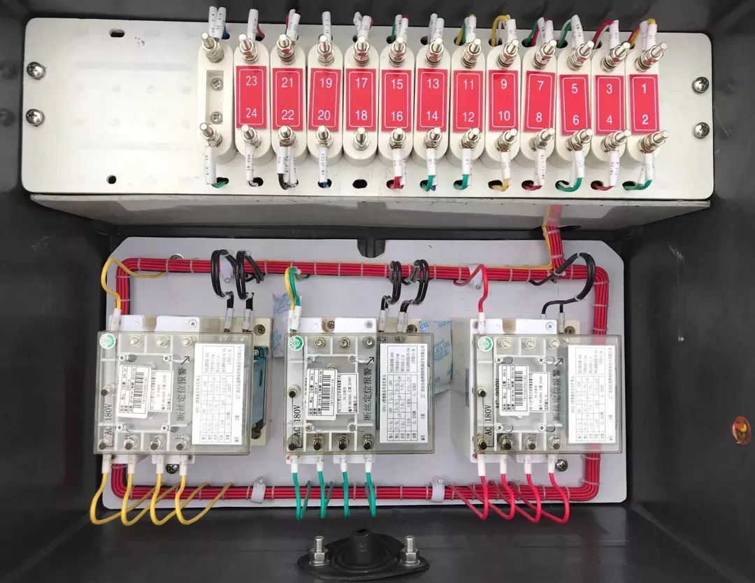

1

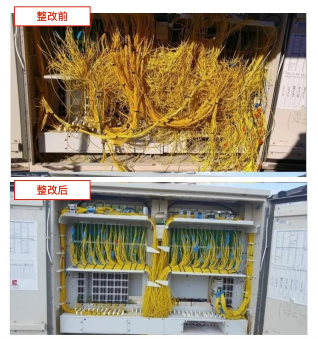

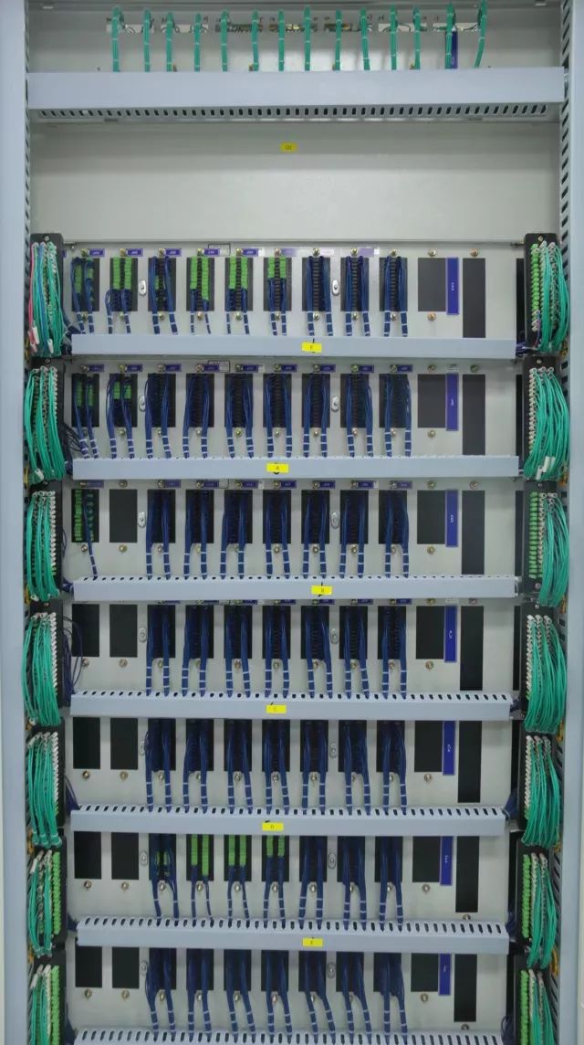

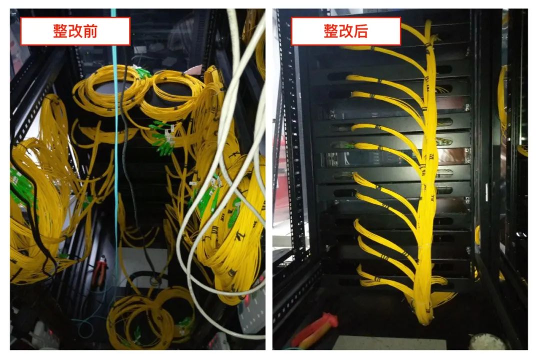

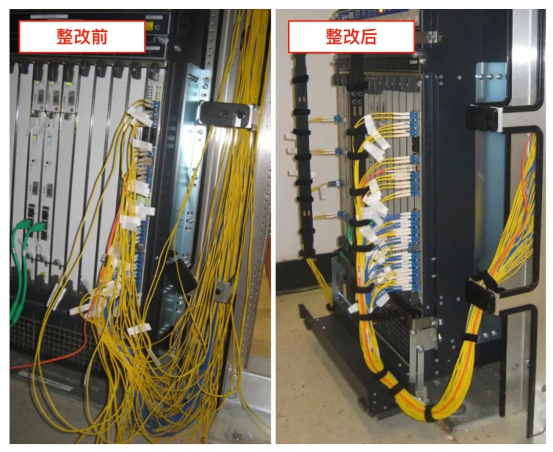

设备柜内跳纤配线、跳线、理线及标签要求
设备柜走线要美观,捆扎均匀,横平竖直,标签粘贴要整齐美观,说明要准确清晰。
2

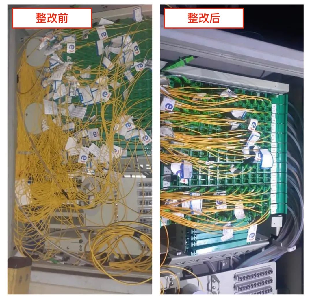

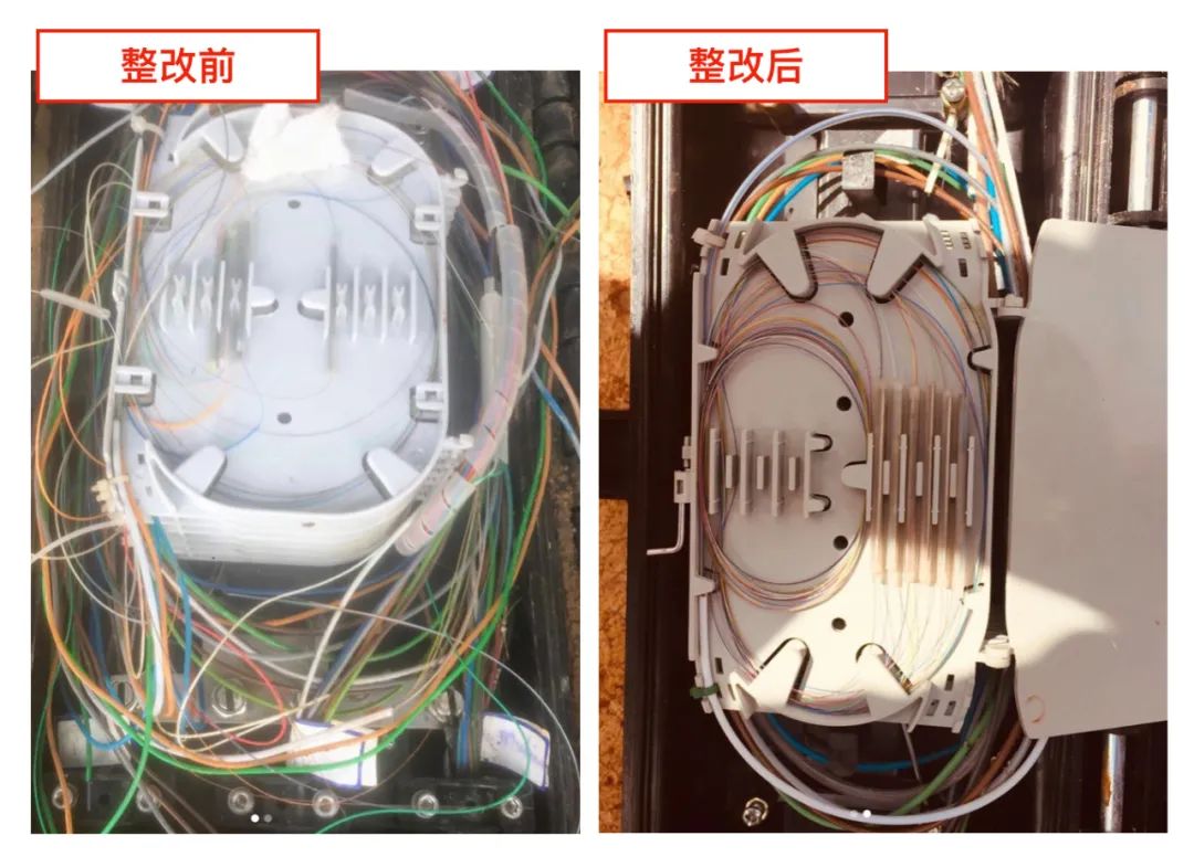

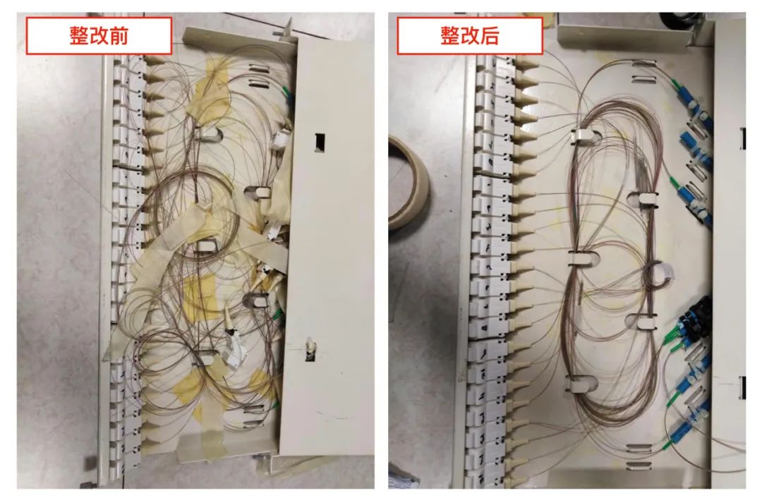

ODF柜内跳纤配线、跳线、理线及标签要求
设备柜与ODF柜内所有跳纤不宜绑扎过紧使跳纤受到挤压或尾纤弯曲导致光衰过大;绑扎材料要求使用魔术带(自粘带);不允许使用尼龙扎带。
3

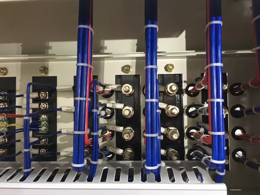

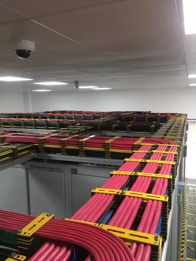

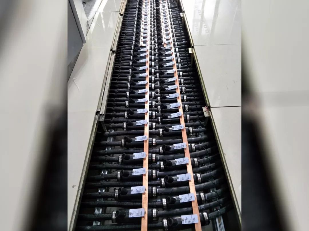

机柜后电源线要求
电源插排与设备电源插头连接要牢固,市电输出和UPS输出标示要明确。

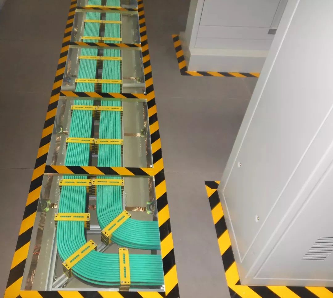

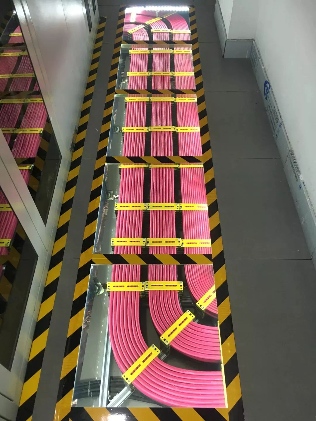

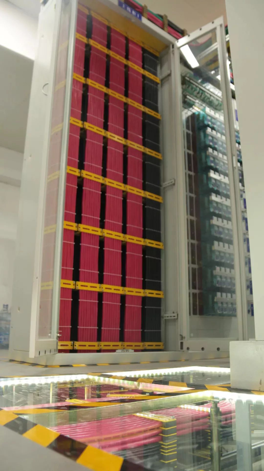

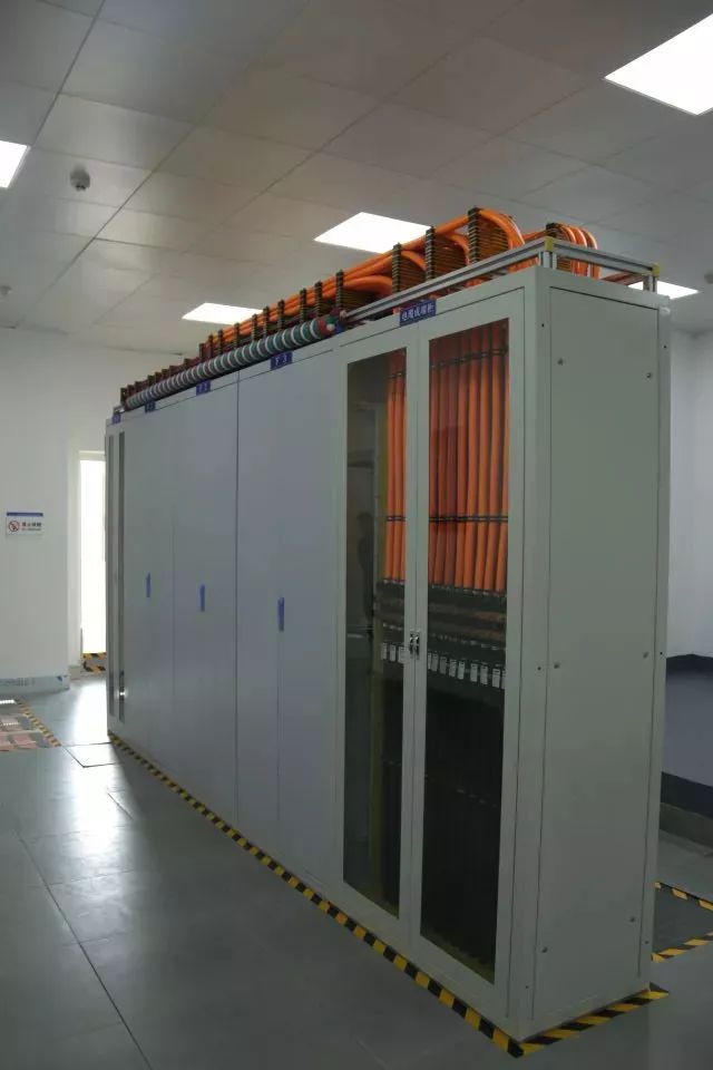

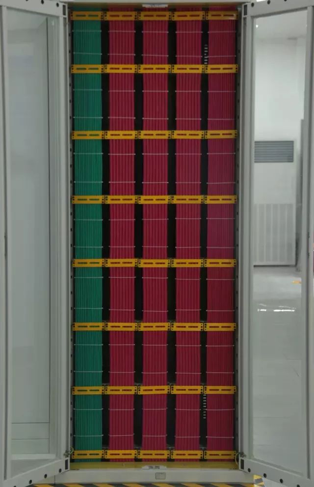

附综合布线施工理线模板!

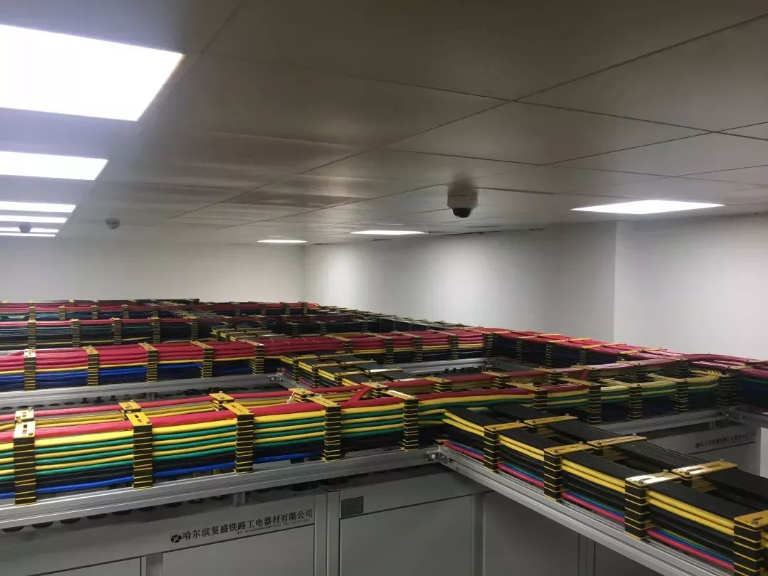

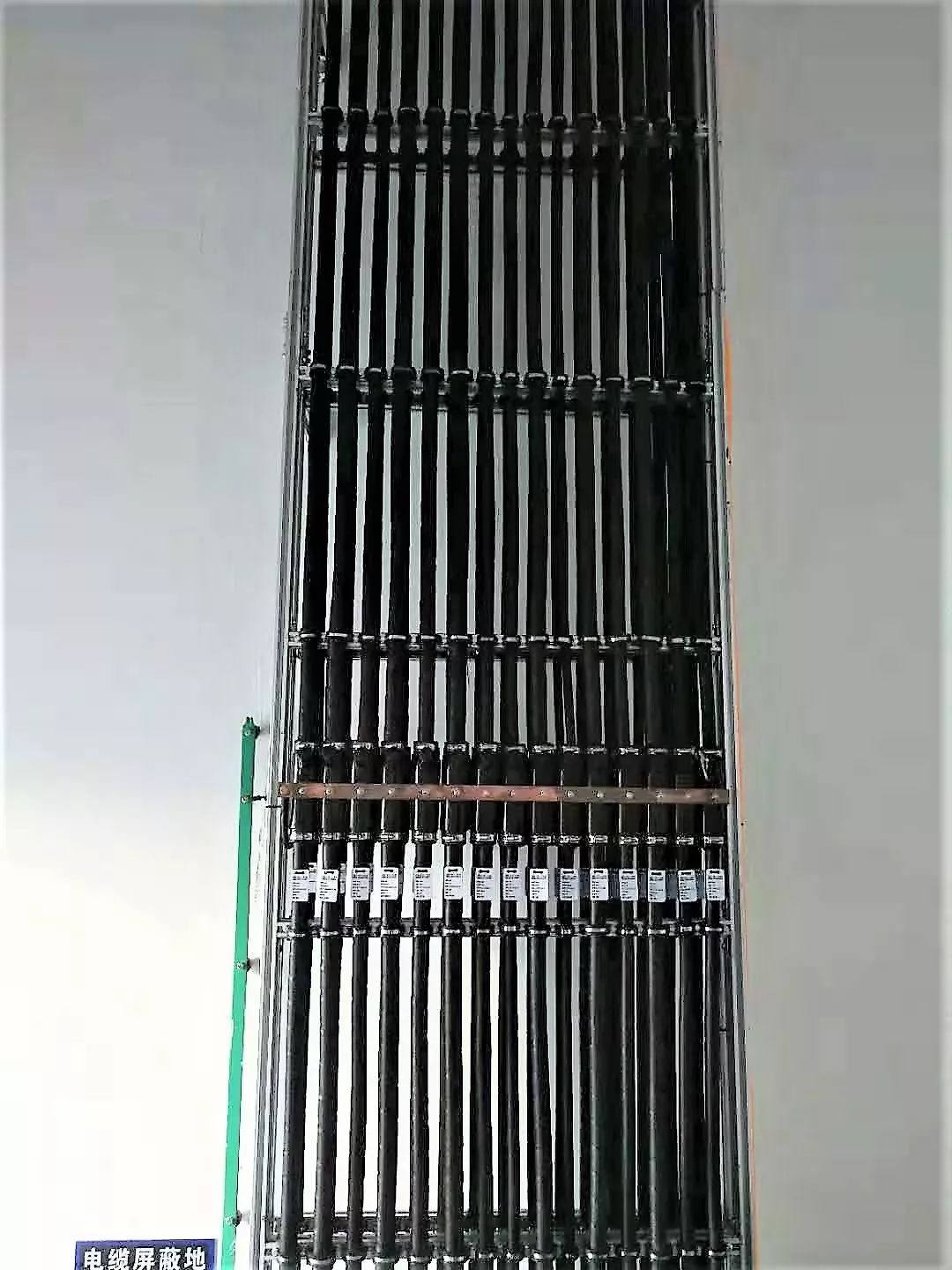

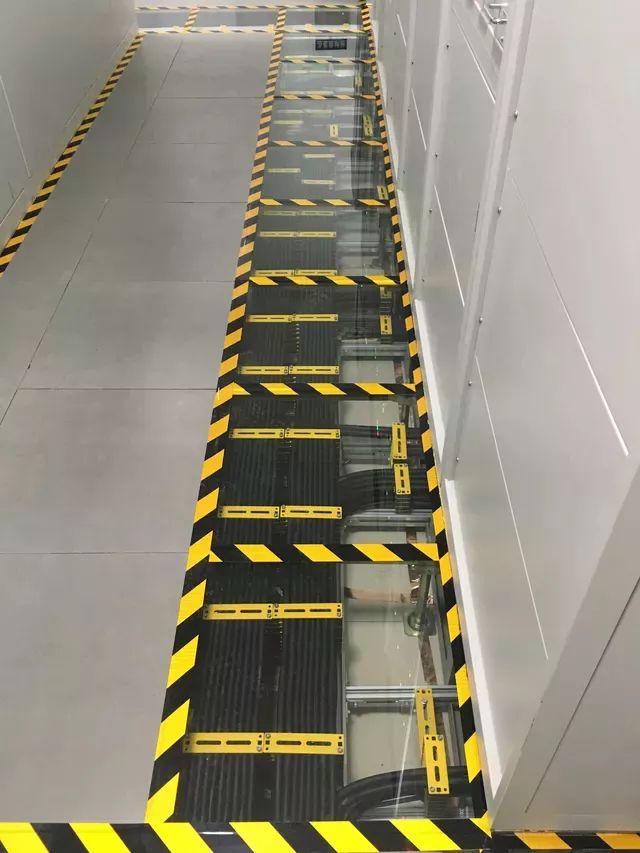

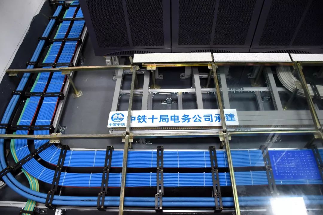

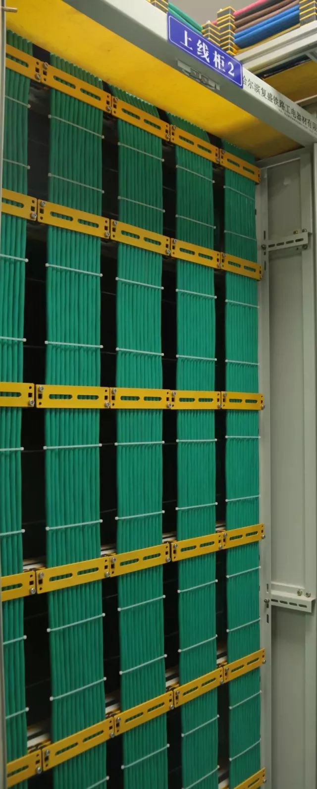

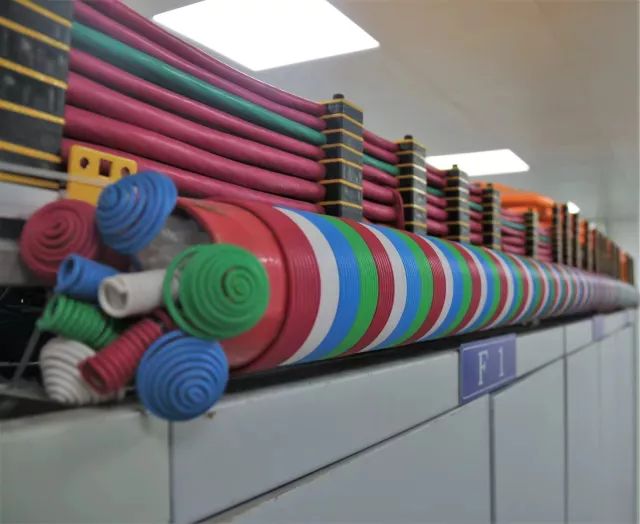

上走线工艺
下走线工艺
上线柜工艺

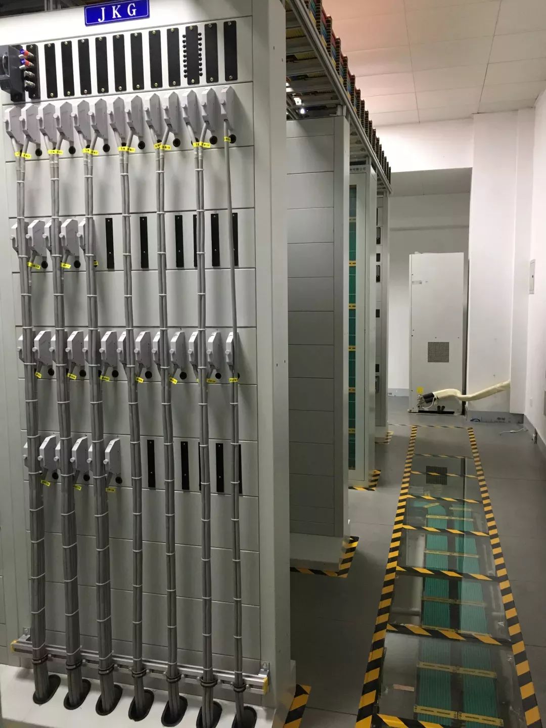

侧面绑把工艺
侧面配线工艺
接口柜工艺

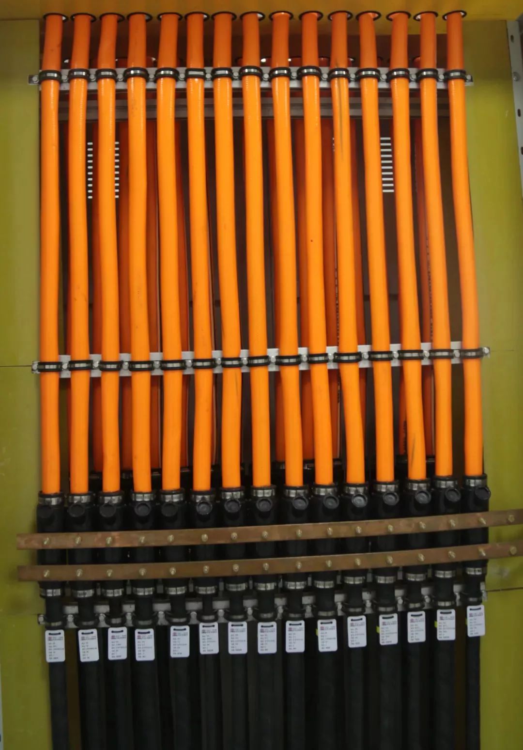

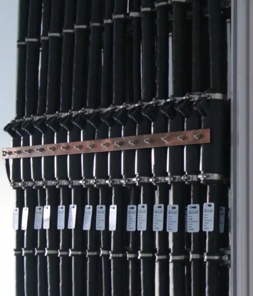

电缆引入工艺
电缆一次成端工艺
电缆二次成端工艺

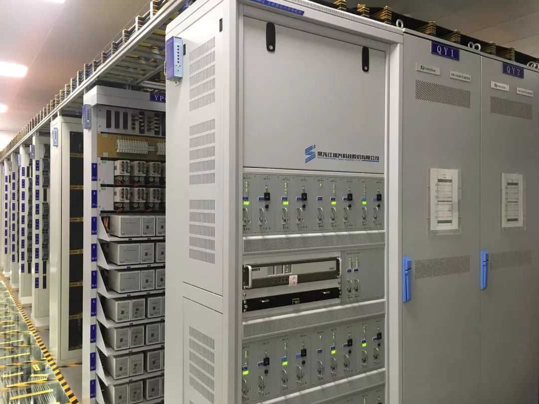

机械室设备布置
电源室设备布置
电缆分线间工艺
电源屏配线工艺
零层电源线工艺
接地汇集排工艺
信号机XB箱配线工艺
桥槽电缆备用量工艺
